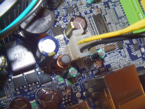

Aber wenn ich das Netzteil mit dem Lüfter nach Unten einbaue komme ich mit dem Kabel fürs Mainbord (4er Anschluß) eh nicht bis oben hin, mir fehlen 2 cm.
Habe also das Netzteil mit dem Lüfter nach Oben einbauen müssen :(
Weiß auch nicht, ob es für den 4er Stromstecker, der ans Mainboard (der sitzt ganz Oben über der CPU) geht Verlängerungen gib
http://www.nickles.de/stories/images/mn/new2/fullsize/99-bau-27.jpg
Nun ist der Staubfilter Unten leider Nutzlos :(
