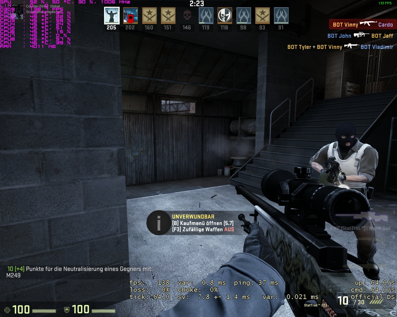

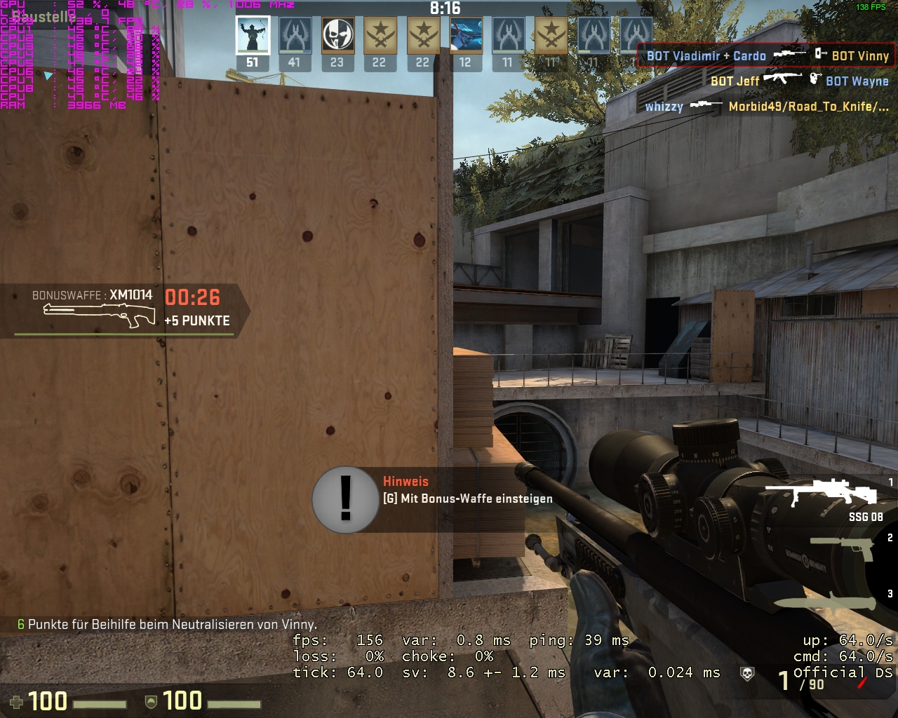

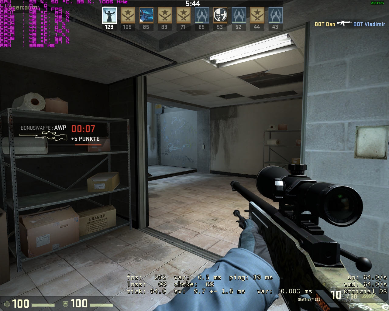

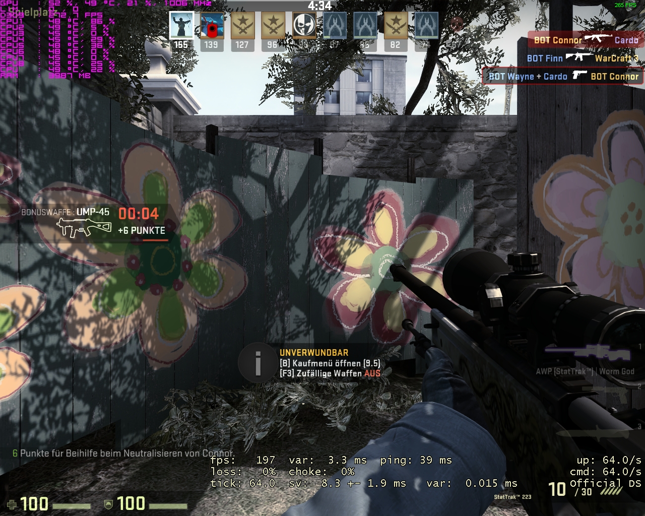

also ich hab wirklich schon fast alles probiert.. win neu aufgesetzt neueste treiber installiert nvidia einstellungen gemacht...
afterburner zeigt mir folgendes
GPU Temparatur war 47-49 Grad
GPU Auslastung zwischen 35-42
Takt: 1006 mhz
Ram Auslastung: 3.9MB
was nun?
CPU Takt, besonders dann wenn die FPS runter gehen.
Die Graka hat bei CS:Go Sowieso nix zu melden.
Am besten einen Screen mit allen Details wenns Ruckelt.
Beispiel:
HowTo unter Beobachte in meiner Sig.
1. Warum lädst du die Bilder nicht im Forum hoch?
2. Bei den Screenshots, wo du 260 fps hast, sind 3 CPUs auf 0%
3. Bei den Screenshots, wo du deine "Einbrüche" hast, sind alle Cores ausgelastet.
Ich behaupte mal, das du dich dort in diesem Bereich im CPU Limit bewegst.
Die FPS schwanken nicht, wenn du dich nicht bewegst, oder ?? Dann bleiben diese konstant.
Ist nirgendwo ein CPU-Takt zu sehen. Der wäre interessant gewesen.
Deine Graka jedenfalls langweilt sich zu tode. An der würde ich schätzen liegt es nicht.
