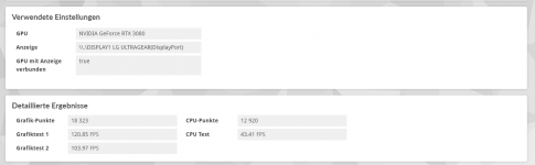

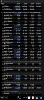

Ich füge euch nochmal die Ergebnisse von einem TimeSpy nkl. der Screenshots von HW Info bei.

Solange die CPU nicht drosselt wegen der Temperatur wird es schwer da eine Lösung zu finden,vorallem wenn das so Random passiert und die FPS und der Score anscheinend normal ist

Wie sehen denn Auslastung/Frequenzverlauf/Temperaturen von CPU & GPU "ingame" aus?
Gibt es irgendwelche Einträge in der Ereignisanzeige/Zuverlässigkeitsverlauf zum Zeitpunkt der "Lags"?
Und bitte mal einen Verlauf der oben genannten Daten und auch vom Frametime-Verlauf z.B. mittels Afterburner aufzeichnen und hochladen!
