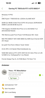

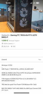

Gekauft habe ich ihn gestern nagelneu bei einer „PC Manufaktur“ in Frankfurt am Main, sympathischer junger Mann in einem Penthouse mit 3 Bildschirmen und vielen Rechnern 🤪 Dachte er weiß was er tut. TimeSpy Extreme anbei:
