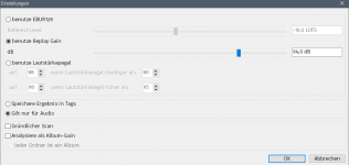

ich habe einige FLAC Dateien mit folgender Samplingrate
Sample Rate: 44100 / 16 Stereo
Sample Rate: 48000 Hz / 24 bit, Stereo
diese Wandle ich eigentlich immer wie folgt mit dem PRogramm "Xrecorde3" um
jetzt frage ich mich was filgende Einstellung (siehe Pfeil) genau bewirkt ?
könnte mir das jemand erklären ?
Da kannst du einstellen, welche Bitrate verwendet wird. Die Bitrate ist die Menge der vorhandenen Informationen. Vereinfacht gesagt die Qualität der Audio-/Videodatei.
Entweder du übernimmst die der Quelldatei oder legst eine eigene konstante oder variable Bitrate fest.

wenn ich auf 320 stelle kann ich doch garnicht die Bitrate verändern.
wenn ich 8siehe Pfeil) umstelle ist die Bitrate wie die FLAC Datei 448/24 oder441/16
es geht mir um die Dynamic der einzelnen Tracks.
Die sind unterschiedlich laut bei gleicher Lautstärke.
Soll heissen, einige Lieder sind leiser als andere obwohl ich alle auf 94DB eingestellt habe von FLAC zu MP3.
Dachte es liegt da drann.
Und warum ich es in MP3 haben möchte, tja im Auto kann ich leider kein FLAC abspielen.
Bitrate hat nichts mit Lautstärke zu tun. Das Nutze Quellbitrate ist nur dafür da, wenn du mehrere verlustbehaftet komprimierte Dateien hast dass das Programm die Bitraten übernimmt (etwa du hast MP3s und OGGs und hastenicht gesehen mit verschiedenen Bitraten und willst immer die gleiche bei daraus entstehenden MP3s haben). Für FLACs ist die Option nicht relevant weil die Bitraten von FLACs (=verlustfrei!) sehr viel höher als die von MP3s sind und nicht übernommen werden können.
Für einen hohen Dynamikumfang (das ist nicht "Lautstärke", diese ähnlich zu haben wäre "normalisieren" - was eben genau bedeutet den Dynamikumfang zu reduzieren - die "94db" die du eingestellt hast bedeutet "Unterschied von leisester zu lautester Stelle eines Tracks sind maximal 94db") ist MP3 sowieso das falsche Format (und das Auto der falsch Abspielort...).
Wenn du MP3s brauchst weil das Abspielgerät sonst nichts kann und du die maximale mögliche Qualität beibehalten willst nimmste CBR 320 und fertig (wobei fürs Auto mit Umgebungsgeräuschen und in der Regel nicht hochwertigen Ausgabegeräten auch 160 reicht). ;-)

jetzt habe ich 2 mal die selbe FLAC genommen und mit Mediainfo ausgelsen.
Danach in MP3 konvetiert als 320 CBR, und mir kann doch keiner was sagen das es nicht an der Sampletrate liegt.
Original beide FLAC
damit habe ich die Lautstärkenunterschiede, egal ob normalsierung oder nicht.
also muß ich jetzt schauen wie ich die FLAC alle in ein und der selben Sampletrate bekommen kann.
oder geht das garnicht mehr ?
