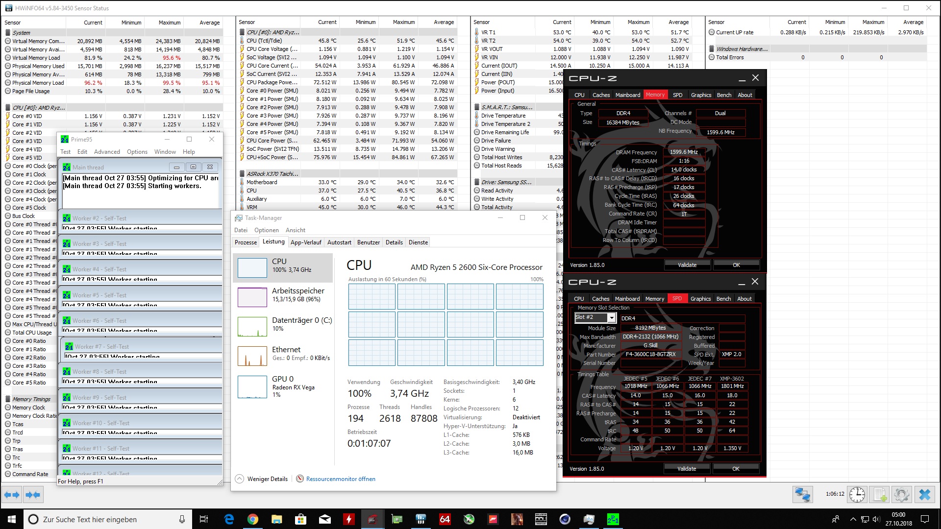

es sind hynix cjr chips verbaut, single rank. hatte die vor kurzem auch da.
[Sammelthread] Hynix 8Gbit DDR4 CJR "C-Die" (H5AN8G8NCJR)
