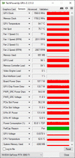

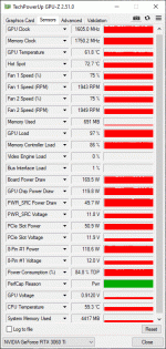

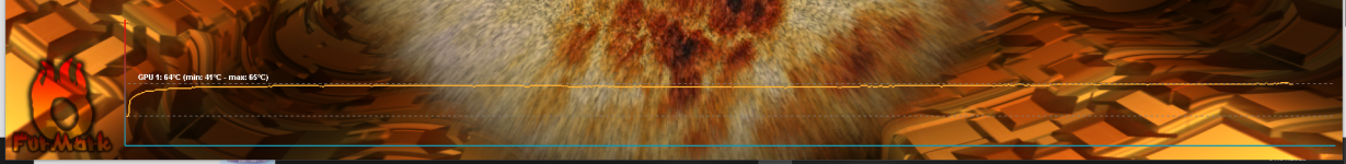

du kannst auch über GPU Z im Reiter Sensors die Aktivität deiner Grafikkarte loggen. Lade Furmark, starte es und lass es 10- 20 min laufen, schau was die Diagramme sagen, evtl. Screenshot hochladen. Dann kann man zumindest die Graka als Fehlerquelle ausschließen oder identifizieren.

Kannst du irgendwas auffälliges erkennen?

An der Grafikkarte liegt es definitiv nicht. Hast du mal gespielt nachdem du Resizable Bar angeschaltet hast?
