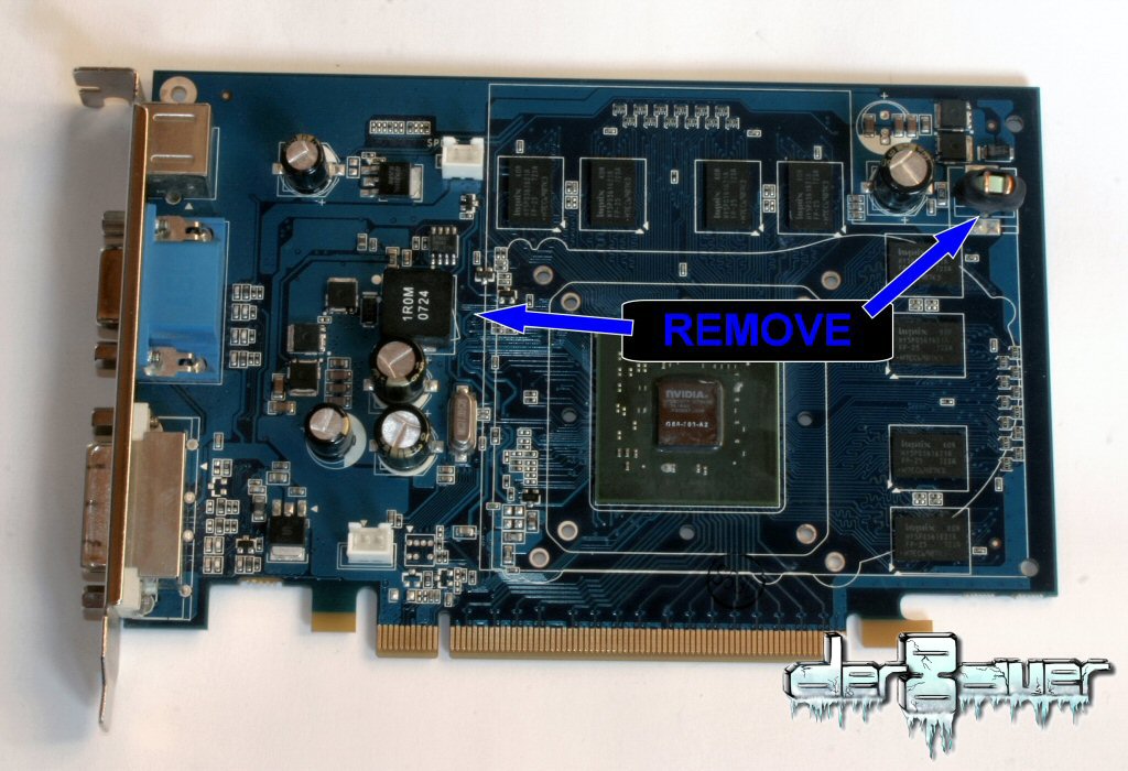

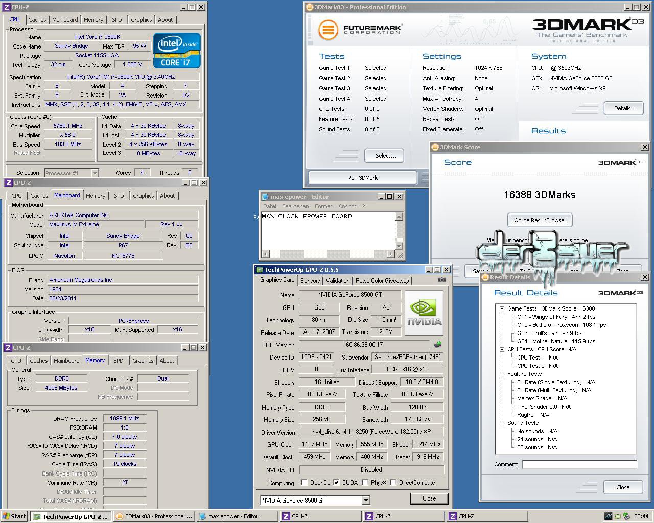

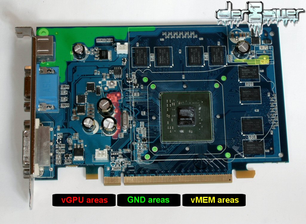

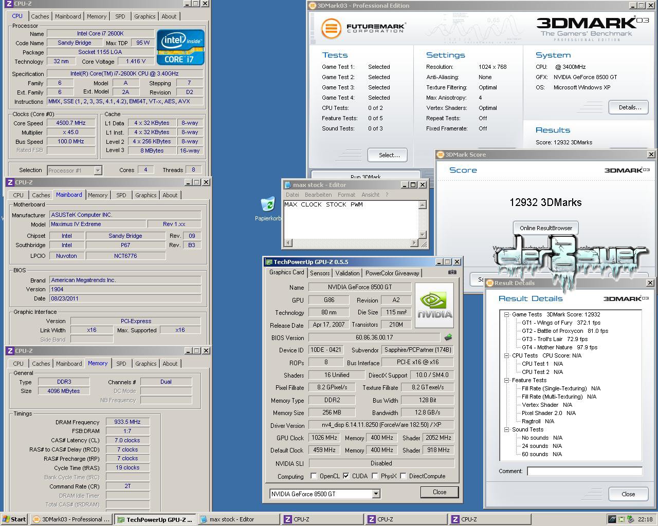

Im Vergleich zur getesteten 8800GT verfügt die 8500GT nur über eine einphasige Spannungsversorgung. Vorab habe ich die 8500 GT mit einer normalen Voltmod ausgestattet und mit DICE getestet. Im 3DMark2003 habe ich schnell das Limit erreicht durch die stark schwankende Spannung bei etwa 1,8 vGPU.
Das Ergebnis mit Standardspannungsversorgung: 1026 MHz

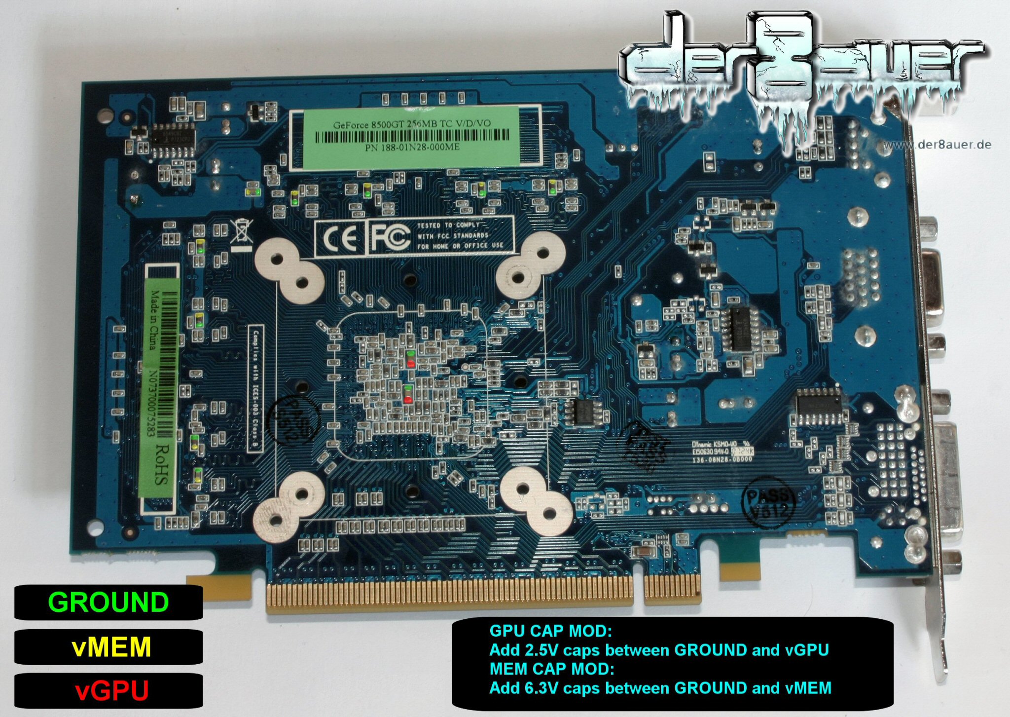

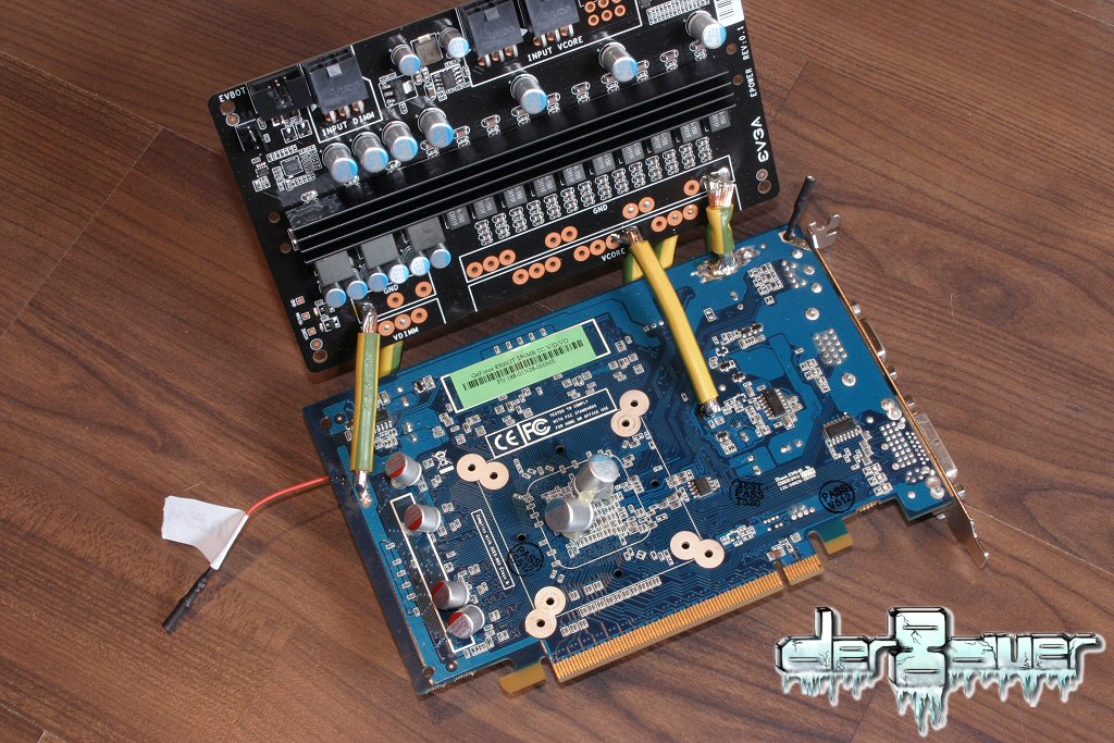

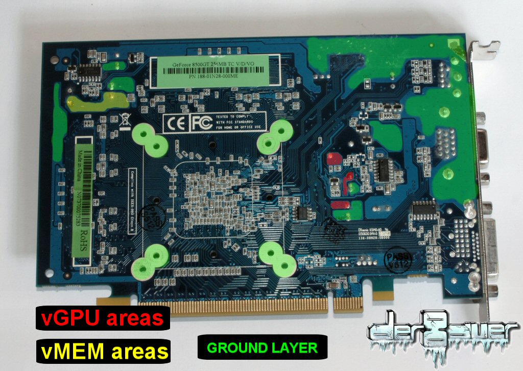

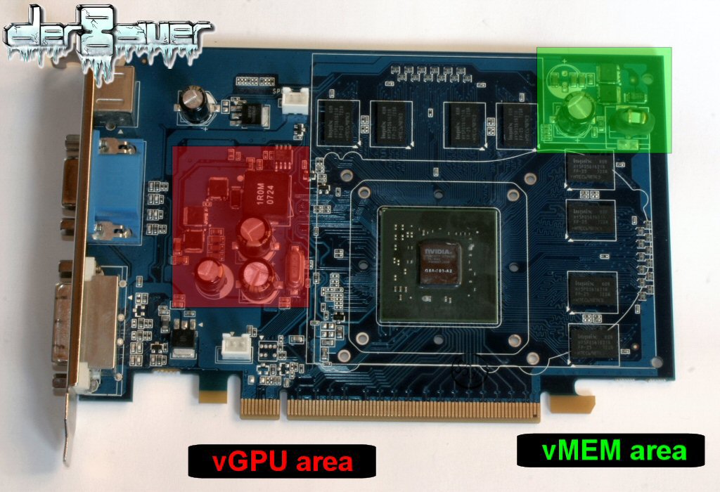

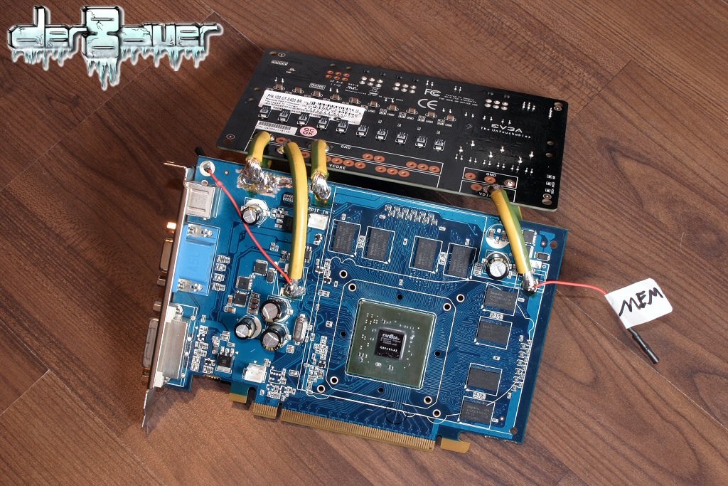

Anschließend habe ich mein zweites EPower-Board auf die 8500GT gelötet und die Übertaktbarkeit verglichen. Bei 1,81 vGPU konnte ich 1107 MHz benchstable erreichen - 81 MHz mehr als mit Stock VRM. Dies Entspricht einer Übertaktung von 141%.
Anleitung des Mods:
Der Ablauf entspricht dem der 8800GT und werde ich hier nicht erneut genau erklären. Bei Fragen helfe ich aber gerne weiter.
Bilder des fertigen Mods:

Waren aber keine Tweaks und kein abgepassten OS verwendet worden oder?
AW: [EVGA EPower-Board] 8500 GT um 141% übertaktet
Ne :D Habe auch nicht auf den Treiber geachtet. Sollte ich wohl noch mal machen ;)

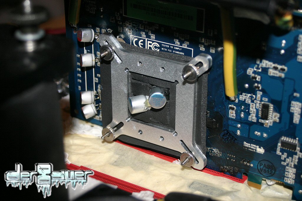

Haha, ja Schraubzwinge hab ich auchschon durch :ugly:
Saubere Arbeit Roman :daumen:
Du beweist auch vorausschauendes Denken wenn man sich die beiden exakt passenden Kondis in der Mitte der Backplate anguckt :D

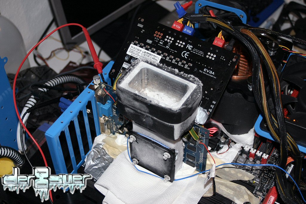

Werde die Karte nicht mit LN2 benchen. Sie hat einen Cold-Boot-Bug bei -35°C was auf Dauer ziemlich nervig ist :ugly:
