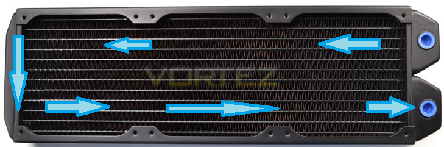

Ich hab einen ähnlichen Kreislauf, nur einen Radiator weniger, lass Dir nicht einreden, dass du eine weitere Pumpe/AGB (-kombi) brauchst. Das kriegst Du auch so hin :daumen: brauchst nur etwas mehr Geduld. Dass die Pumpe zu schwach ist, um selbstständig die Luft raus zu bekommen, sollte denk ich mal jedem nun klar sein.
In dem AGB ist ein rohr verbaut, dass das Wasser zum Pumpengehäuse führt. Je nach dem wie es auf dem Mainboard verbaut wurde, reicht es schon den AGB 1/4 voll zu machen, damit die Pumpe keine Luft mehr ziehen kann. Das Problem bei der Entlüftung ist, dass Luft, welche sich im Pumpengehäuse gesammelt hat, nicht zurück in den AGB kommen kann, egal wie man das Ding dreht. Dementsprechend muss man einen auf Columbus machen und die Luft den weg durch den gesamten Kreislauf führen. Ich musste mein Gehäuse dafür ordentlich schwenken. In einem ruck wird die gesamte Luft aber nicht rauskommen, dementsprechend immer wieder den Fillport öffnen und nachgießen, aber bitte nur wenn der PC liegt, nicht steht sonst wird das ne Sauerei :ugly:
Zum Radiator: Hier mal eine Laufrichtung
Falls eingebaut, den PC eben so drehen, dass die Pfeile nach oben zeigen, sollte eigentlich selbstverständlich sein ich weis gar nicht warum ich das hier Schreibe :klatsch:
Es kann auch sein, dass sich eine kleine Luftblase in der Jetplate des Grafikkühlers verfängt, die wird sich aber im Laufe der Zeit lösen. So hab ich das gemacht und es läuft einwandfrei :daumen:
