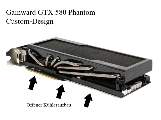

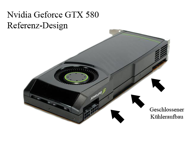

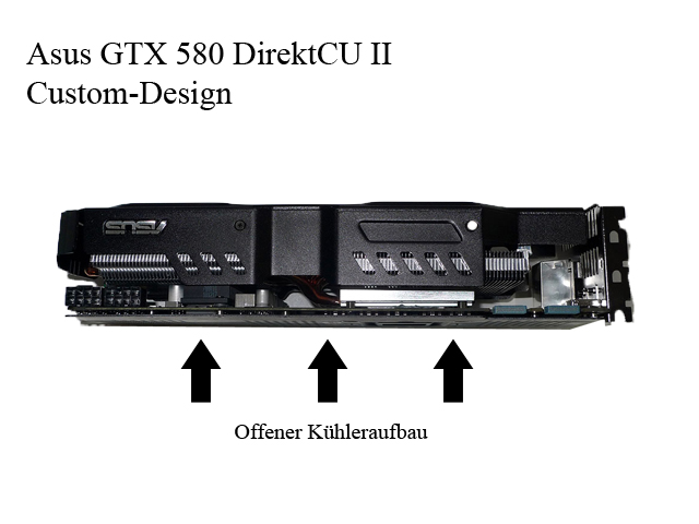

Schauen wir uns zunächst mal exemplarisch den Kühleraufbau von Referenz-Kühlern und Custom-Kühlern anhand der GTX 580 an:
Wie ihr anhand der Schaubilder erkennen könnt, ist der Kühleraufbau beim Referenzdesign geschlossen. Der Lüfter zieht Luft aus dem Gehäuse ein, leitet diese zur Kühlung durch die "Innereien" der Graka, und bläst die nun erwärmte Luft durch das Slotblech aus dem Gehäuse heraus.
Im Gegensatz dazu, wird die Hitze bei den Custom-Kühlern über Heatpipes an Kühllamellen geleitet, die dann von zwei oder drei Lüftern gekühlt werden. Die entstehende warme Abluft wird durch den offenen Kühleraufbau dabei komplett ins Gehäuse geleitet, was insgesamt zu höheren Temperaturen im Case führt.

- Teils sehr ausladend (2,5 - 3 Slots)
- Heiße Abluft erwärmt das Gehäuse-Innere

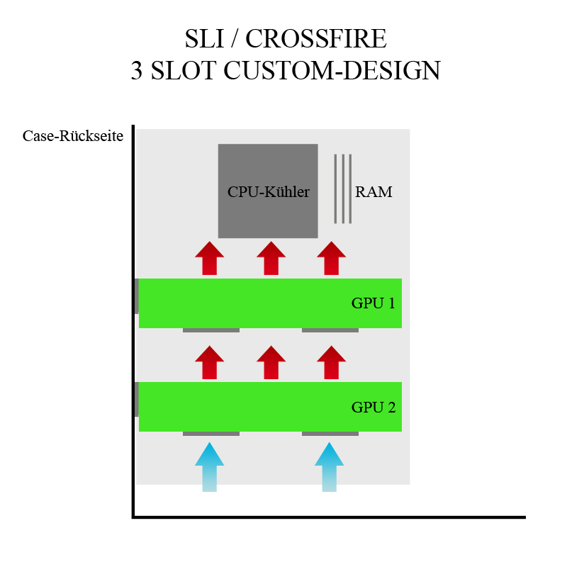

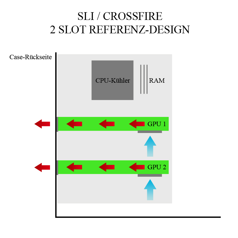

Was das bei einem Multi-GPU Setup in einem Tower-Gehäuse bedeutet, möchte ich euch an zwei Grafiken zeigen:
Die heiße Abluft wird an der Case-Rückseite abgeleitet. GPU 1 bleibt verhältnismäßig unbelastet von der Temperatur von GPU 2. Gleiches gilt für den CPU-Lüfter und die RAM-Bausteine. Zwar liegen die Temperaturen von GPU 1, durch die Wärme die das PCB von GPU2 abgibt, etwas höher, hält sich aber insgesamt im grünen Bereich.
Zum Vergleich ein Multi-GPU Aufbau mit Custom-Kühlern:
Hierbei bekommt GPU 1 die gesamte heiße Abluft von GPU 2 ab, die Temperaturen steigen dadurch rapide, und GPU 1 bläst wiederum die eigene heiße Abluft auf den CPU-Kühler und die RAM-Bausteine. Das heißt auch andere PC-Komponenten werden durch ein Multi-GPU Setup mit Custom Kühlern thermisch belastet.

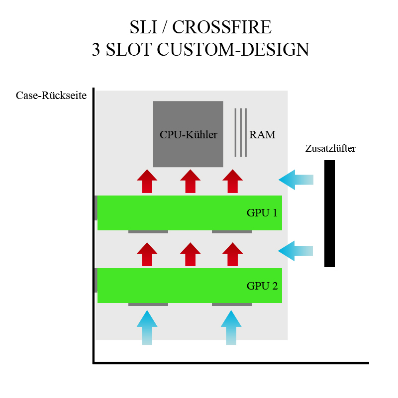

Ein gut belüftetes Gehäuse ist Pflicht, wenn man trotzdem ein Multi-GPU System mit Custom-Kühlern aufbauen will.
Mit einem Zusatzlüfter kann man dazu noch die Temperaturen etwas mildern:
Wenn deine Zeichnung (und die darauf basierende Argumentation) stimmen würde, dann müsste die Warme Luft durchs PCB tunneln...
Herstellerdesigns mit Top-blower Konfiguration blasen die Luft nicht nach oben raus, sondern i.d.R. in Richtung Front und Seitenwand des Gehäuses. Wohin sie dann strömt, hängt von der Gehäuselüftung ab - hat man z.B. einen absaugenden Lüfter in der Seitenwand (und kann genug Frischluft von vorne zuführen), sollten sich die Karten kaum gegenseitig beeinflussen. (durch die Seite ansaugendes Fanduct wäre noch besser, aber natürlich aufwendig zu bauen und ggf. werden dann andere Komponenten aufgeheizt)
Kombiniert man ein "vorn unten rein/hinten oben raus"-Konzept mit zwei non-DHE-Grafikkarten, d.h. einer 500-600 W Wärmequelle "unten hinten" (da, wo gar kein Lüfter arbeitet), braucht man sich über einen Wärmestau natürlich nicht zu wundern - das gilt in vermindertem Maße aber auch für eine Einzelkarte. Auch da ist ein non-DHE-Kühler auf externe Vorrichtungen und/oder Gehäuselüftung für Transport und Trennung von Warm- und Kaltluft angewiesen. Die Anforderungen sind nur ingesamt etwas geringer, weswegen die meisten Systeme sie auch ohne gezielte Planung erfüllen.
Weitere Punkte, die tatsächlich spezifisch für top-down-Kühler bei Vollbestückung des Boards sind (ob man nun Grafik- oder anderen Karten nimmt, ist erstmal egal, solange sie groß genug sind):
- die "2" oder "3" Slot Hersteller-Kühler benötigen in aller Regel noch einen weiteren Slot, um problemlos Luft ansaugen zu können (d.h. Triple-Slot-Kühler verlieren bei fast allen verfügbaren Mainboards deutlich an Kühlleistung, wenn man zwei nutzen will, weil drei Slot Zwischenraum nicht möglich sind). Die Referenzkühler berücksichtigen dies oft schon (nicht immer), z.B. in dem sie auch Luft auf der PCB-Seite über die Hinterkante der Karte ansaugen.
- Viele Kühler sind schlecht davor geschützt, ihre eigene Abluft wieder anzusaugen, wenn diese sich in der Nähe staut
- Bei einigen überhohen Karten in schmalen Gehäusen hat die Luft gar keine Möglichkeit mehr, unter der Karte zu entkommen, außer in Richtung Front - also der Richtung, aus der eigentlich kalte Luft nachströmen soll
AW: [ERKLÄRUNG] Deswegen sind Grafikkarten mit Custom-Kühler nur bedingt für SLI/Crossfire geeignet
Danke für diesen Beitrag! Wer's jetzt nicht glaubt, ist selber schuld...
1. Sind meine Grafiken natürlich stark vereinfacht, da es mir dann doch etwas viel Arbeit gewesen wäre 3D Grafiken zu erstellen, um diesen Sachverhalt zu erklären:ugly:.
2. Ist es physikalisch nun einmal so, dass warme Luft nach oben steigt, von daher ist meine Darstellung des Airflows durchaus korrekt.
3. Arbeitet auf meinen GTX580 wie schon erwähnt der Gelid ICY Kühler, und wenn man da mal die Hand zwischen die Grakas gesteckt hat, dann war spürbar wie die heiße Luft von GPU2 in Richtung GPU1 strömte
4. Bei Karten wie beispielsweise der Asus DirectCU drückt der Lüfter die Kühlluft durch die Kühllamellen (was auch physikalisch dem Weg der Wärme entspricht, also in eingebautem Zustand nach oben), dabei verlangsamt sich der Luftstrom und entströmt am PCB in Richtung GPU1 oder der CPU, wie sich auch an dem von mir eingefügten Bild der Asus erahnen lässt (wenn man es um 180° dreht).
Von daher stimmt der Sachverhalt im groben so wie ich ihn dargestellt habe. Wie sonst lässt sich denn wohl in meinem Heaven Bench-Test eine Temperaturdifferenz von 17°C zwischen GPU 1 und GPU 2 in einem gut belüfteten Gehäuse wie dem HAF-X erklären????

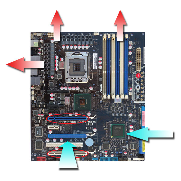

@ ruyven_macaran & Cook2211: Muss ich mir jetzt Gedanken wegen der thermischen Entwicklung im Gehäuse wegen der geplanten Anschaffung von zwei MSI N580 GTX Lightning machen? Von der Sache her würde ich die beiden GraKa's in die beiden äußersten PCIe-Slots "PCIe x16_1" oben und "PCIe x16_3" (siehe rote Markierungen) unten stecken.
Du musst halt schauen, dass du wie auf dem folgenden Bild im Gehäuse unten kühle Luft reinschaufelst, die du oben (und hinten) wieder raus beförderst, am besten, je nach Lüftergröße, mit 2 oder oder mehr Lüftern im Gehäusedeckel, damit sich die heiße Luft nicht oben im Gehäuse staut (und unnötig deine CPU erwärmt).
Du könntest auch noch überlegen, quasi gegenüber der CPU in den Laufwerksschächten, einen zusätzlichen Lüfter zu verbauen, der für kühle Frischluft für die CPU sorgt.
