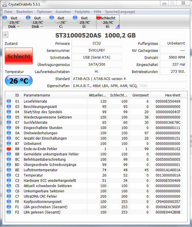

Guten Abend!
Gestern habe ich, zwecks einer Windows-Neuinstallation, den gesamten Inhalt meiner Festplatten auf meine externe Festplatte verschoben (es handelt sich dabei um dieses Modell), sonst wurde die Platte nur genutzt, um meine Musik zu speichern und um regelmäßig ein Backup von meinem System zu machen mit "Genie Timeline".
Als dann das System wieder einsatzfähig war habe ich Crystal Disk Info installiert und als dieses sich nach der Installation geöffnet hat bin ich sehr erschrocken. Der zustand meiner externen Festplatte war "schlecht" (siehe Bild). Nachdem ich Google ein bisschen bemüht hatte, habe ich zwei mögliche Lösungen gefunden:
1. chkdsk /r /v durchführen:
Leider lief der 4. Teil des Verfahrens nur extrem langsam und die HDD hat sich währenddessen auf über 50°C erwärmt!
Daraufhin habe ich das Ganze dann abgebrochen, da sogar das Gehäuse der Platte schon sehr warm war.
2. Die Platte formatieren:
Hier gab es schon im Vorfeld ein Problem: Da ich auf der Platte meine gesamten Daten (Spielstände, Dokumente usw.) gespeichert hatte, mussten diese zuerst wieder auf die internen Platten geschoben werden, währenddessen hat sich der PC einmal aufgehängt und einmal stürzte er mit einem Bluescreen mit dem Code 4E ab. Laut Goolge sollte das auf ein RAM- oder ein Festplattenproblem zurückzuführen sein...
Als dann alle Daten in Sicherheit waren habe ich damit begonnen, die Platte zu formatieren, was angesichts ihrer Größe unglaublich schnell geschehen war. Allerdings befinden sich trotz Formatieren noch immer ein paar Ordner und Dateien auf der Platte und Crystal Disk Info stuft den Zustand der Platte immer noch als "schlecht" ein.
Ist die Platte noch irgendwie zu retten? Oder sollte ich sie lieber der RMA überlassen (gekauft wurde sie am 07.01.2012 und der Kassenzettel ist noch vorhanden)?

Ein Ende zu Ende Fehler wird als kritisch eingestuft Bisserl weiter unten lesen beim Aufruf

Also für mich sehen die Werte mehr nach einer falschen Interpretation des Tools als nach einer defekten Festplatte aus. Hast du denn irgendwelche Probleme beim Lesen oder Schreiben auf die Platte gehabt?
Du könntest z.B. mal einen kompletten "Error Scan" mit HD Tune machen. Das testet wirklich die Platte und rät nicht aufgrund von SMART Werten.

Probleme waren ein Aufhänger des PCs und ein Bluescreen der sich auf einen Festplattenfehler zurückführen lässt.
Ich werf gleich mal HD Tune an.

HD Tune ist jetzt fast fertig und hat bis jetzt noch keinen Fehler angezeigt. Noch etwas mehr als zwei Zeilen müssen abgearbeitet werden, dann kann ich Ergebnisse liefern.
Edit: HD Tune hat keinen Fehler gefunden - alles grün :huh:
Nachdem ich die Werten der völlig verdrehten Spaltenzuordnung nach dem Wahrscheinlichkeitsprinzip deute, seh ich keine Probleme. Der einzelne Paritätsfehler ist n Furz in der Landschaft, wenn der Grenzwert 90 ist. Auf diesen Fehler würd ich eh nicht viel geben, weil bereits ein kleines Kontaktversagen in der Verkabelung den Wert erhöht. DAs muss nicht unbedingt ein Fehler in der HW sein.
Und ich würde mal das Tool tauschen. Gegen eins, dass keine SUDOKO Erfahrung voraussetzt:ugly:
