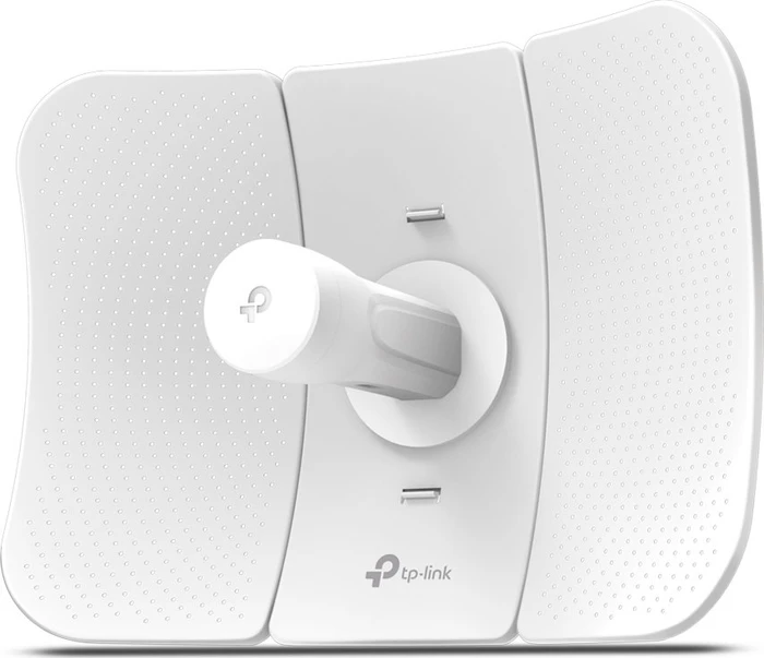

Ich kenne leider die französische Definition einer "dauerhaften Installation" nicht. Ansonsten würde ich sagen im 1. Stock einen Ubiquiti Pro ausserhalb Richtung zweites Haus setzen.
200 Euro? :(
Gibt es keine günstigere Lösung mit externen Antennen?
Ich sollte dazu vielleicht noch schreiben, dass der Internetzugang auch nur 50 MBit hat
Das Ding ist bestimmt super. Aber für unsere Verhältnisse mit Kanonen auf Spatzen geschossen.
Was spricht denn gegen einen günstigen Repeater mit externer Antenne am Kabel?
Das IST ein günstiger AP/Repeater.
Ohne Antenne (und langsamer) bis du bei 50€, die.Antennen kosten ja aber halt auch Geld...
Sowas könnte man natürlich versuchen:
Theoretisch kannst du hier beim günstigsten anfangen:
https://geizhals.de/?cat=wlanap&xf=758_Outdoor&sort=p&hloc=at&hloc=de&v=e
Immer in der Annahme dass man doch was an die Aussenwand schummeln kann.

Werde es hier im innenbereicj hinter dem Fenster versuchen und das Gerät oben in die holzdecke schrauben (Decke oben auf dem Bild zu sehen, Haus A im Hintergrund)
Wenn du innen bleibst kannst du den Outdoor Filter raus nehmen, dann wird es etwas unübersichtlich.
Wenn irgendwie möglich würde ich aber versuchen erst hinter dem Fenster zu funken.
