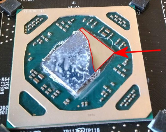

Edit: Ich kann Entwarnung geben! Ich habe soeben die Grafikkarte ausgebaut und den Kühler entfernt, ich hatte da so ein Gefühl, dass etwas nicht stimmt. Und tatsächlich, es hatte etwas mit Überhitzung zu tun,
die aber kein Sensor korrekt erfassen konnte. WIeso sieht man auf den angehängten Bildern.
Aus einem mir unerklärlichen Grund war ein großer Teil des Dies völlig blank und frei von Wärmeleitpaste. Diese wurde bei der Karte von mir auch schon mal erneuert und die Karte lief auch lange Zeit ohne Probleme.
Ich vermute, dass es beim wieder Zusammenschrauben zu Spannungen bzw zu einem ungleichmäßigen Anpressdruck gekommen ist, obwohl ich eigentlich immer über Kreuz festziehe.
Wie dem auch sei, ich habe nun neue WLP aufgetragen und nochmal besonders darauf geachtet, dass alles sauber aufliegt. Und was soll ich sagen... Der Takt bleibt nun stabil, der Lüfter dreht deutlich
langsamer und somit leiser und die FPS sind dadurch auch wieder stabil.
Danke an alle Helfer hier!

AW: Einbrüche von GPU-Takt und Framerate
Es gibt Anzugsdrehmomente, die man einhalten sollte.
Dafür benötigt man aber einen Drehmomentschlüssel:
Wera Serie 7000 7000A Drehmomentschlüssel 1/4" ab €' '93,66 de (2018) | Preisvergleich Geizhals Deutschland .
Die Billigteile reißen gern mal aus und die angezeigten Momente stimmen auch oft nicht.
Und zu viel WLP war auch drauf, die sollte nicht an den Rändern rausquellen.
Aber hätte die fehlende WLP nicht die GPU-Temperatur erhöhen müssen?
Die Temp-Sensoren sind ja in der Regel nicht nur eine Diode irgendwo am Rand, sondern normalerweise sind es mehrere, und die sitzen an "Hotspots", also Stellen die kritisch sind.
Das habe ich mich auch schon gefragt. Aus irgendeinem Grund scheint der Sensor das nicht erfasst zu haben. Trotzdem hat der Lüfter aber irgendwie ein Signal bekommen höher zu drehen und das Heruntertakten wurde ja auch eingeleitet.
Eine sehr merkwürdiges Verhalten, aber die Ursache war das auf jeden Fall, denn jetzt läuft ja alles ganz normal.
Vielleicht sind die Hotspots in den Recheneinheiten weiter links.
Wenn die rechte, unbedeckte Seite nicht so warm wird, sind da auch wenig bis keine Sensoren.
Mich interessiert eher, was das ist:
Eine Reflexion?
Silizium sieht jedenfalls anders aus.
Was du da siehst ist die Reflexion der Wandtapete, die ist so vanille-creme-farben. Der Chip sieht normal aus. ;)
Zum Thema Anzugsmoment: An den Schrauben rings um die GPU sind kleine Federn, die das Anzugsmoment sowieso schon begrenzen. Und da ich Schrauben generell nach dem Motto "nach fest kommt ab" anziehe,
schließe ich aus, dass der Kühler zu fest angezogen war. Ich gehe eher davon aus, dass die Kühlerbodenplatte nicht richtig plan auf dem CHip saß und somit ein Bereich mehr Anpressdruck hatte.
Aber grundsätzlich gebe ich dir natürlich recht. Anzugsmomente nicht zu überschreiten und generell Schrauben nicht bis zum Abwinken mit Gewalt einzudrehen ist sehr wichtig, um Schäden zu vermeiden.
