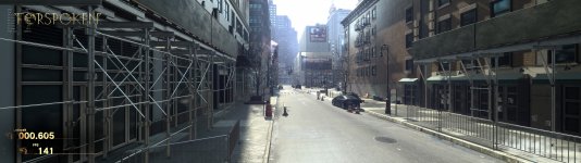

Euch ist leider ein Fehler unterlaufen. Je langsamer die SSD ist, desto länger sind die Ladephasen mit Blackscreen und sehr hohen FPS.
Während man das im Frametimegraphen nicht sieht...
... fällt das in der FPS-Ansicht deutlich auf. Das führt dazu, dass der Mittelwert angehoben wird, was aber nichts mit der eigentlichen Leistung zu tun hat. Streng genommen, müsste man die Ladephasen rausschneiden.
Ja, das müsste man noch mal genauer und wirklich in-game ermessen – das haben wir im Video ja im Grunde auch gesagt, auch wenn das da vielleicht ein bisschen untergegangen ist. Das braucht zusätzliche Messungen, um wirklich was Definitives dazu sagen.
Aber die Messung an sich ist ja nicht "falsch", bzw. das Ergebnis ist korrekt (nehme ich jedenfalls stark an ;) ) - Es sind ja die Durchschnitts-Fps der Messungen. Der Grund dafür ist damit aber nicht geklärt. Dazu braucht es eben weitere Untersuchungen. Vielleicht kommen wir da im Rahmen eines Technik-Tests zu, thematisch stand aber bislang nur ein Schnelltest mit Direct Storage in Video-Form auf dem Programm – da war gerade akutes Interesse. Ich muss mich halt ein bisschen daran halten, was ich von meinen Vorgesetzten als Thema auf den Plan geschrieben und wie viel Zeit ich dafür eingeräumt bekomme ;)

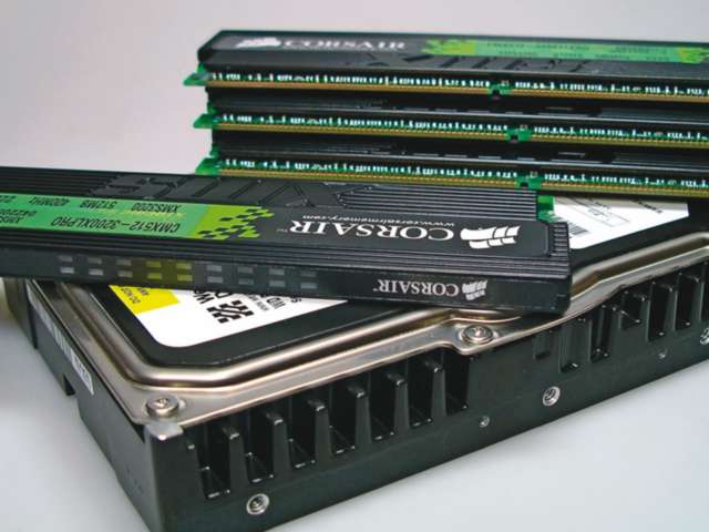

RAM slider für Spiele wann???
Ich kauf mir lieber 128GB RAM und alle Spiele laden sich beim Start vollständig entpackt da rein.
Das gibt zigmal schnellere Ladezeiten als Direct Storage und verringert die avg FPS auf nicht...
Dafür musst Du ein Ramdisc anlegen. Und dann musst Du die komplette Installation des Spiels in die Ramdisc packen (und das nach jedem Neustart des Systems wiederholen, da flüchtiger Speicher). Und dann muss vom Ram noch genug Speicher übrig sein für die normale RAM-Nutzung des Spiels (und für WIndows/anderen Kram im Hintergrund). Bei den heutigen Installationsgrößen von Spielen, werden dafür selbst 128GB Ram in vielen Fällen nicht ausreichen ^^
Bringt leider nichts mehr. NVMEs sind in der Praxis genauso schnell. Deshalb sind RamDisks für Spiele so ziemlich tot.

@PCGH_Phil @PCGH_Richard @PCGH_Raff
Hm, das wäre natürlich nicht so der Knaller, wenn man die hohen Fps wärend des Ladebildschirmes mit einberechnet.
