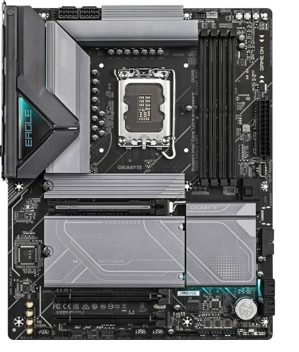

Ich sehe gerade das Gigabyte B850 Gaming WiFi6 hat keinen eigenen Kühler/Kühlbleche für die m.2 Slots.

Ich habe gestern versucht, den Kühler einzubauen. Das funktioniert aber nicht in dem schnellsten Steckplatz, weil auf dem Mainboard, direkt unter dem Steckplatz der SSD, zwei Plättchen (?) sind und dazwischen keinerlei Platz ist. Nur in den anderen, langsameren Anschlüssen wäre eventuell Platz.

Die "Plättchen" sind wohl Spannungswandler für den GPU Steckplatz.

Ich glaube selbst der Kühler auf der Oberseite wird nicht funktionieren, weil dann die Grafikkarte im Weg ist... Bisschen blöd das MB-Layout.
