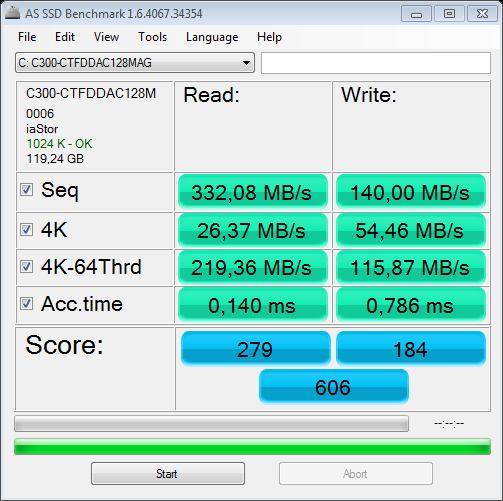

Hab nun auch meine erste SSD installiert und wollt mal fragen, obs alles so passt:
Crucial c300 128GB

@ulami... meiner Ansicht nach sieht dat sehr ordentlich aus ^^
