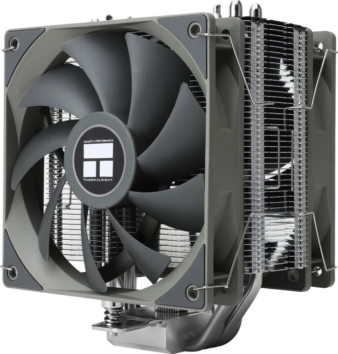

günstig und gut:
Wärmeleitpaste ist dabei, schau Dir an, ob Dir die Montage gefällt, ist sehr einfach.
Mit dem RAM kann es eng werden, dann muss man halt den vorderen Lüfter höher setzen

Kannst du mir gute Kühler empfehlen?
Liegt in der Performance dicht bei einem Noctua NH-D15. Kostet keine 40€.

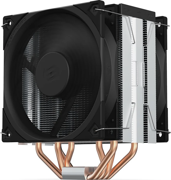

Habe mich nun für den Endorfy Fortis 5 Dual Fan Tower Kühler entschieden. Wärmeleitpaste ist dabei und zusätzlich habe ich noch Isopropanol mitbestellt. Ich denke dann sollte alles passen. Vielen Dank euch!
Nur damit keine Überraschung hinterher kommt, auch mit einem anderen Kühler kann die CPU unter hoher Last immer noch 90°C erreichen. Das liegt aber am Boost und ist von AMD so designt.
Ok, dann ist das so... Ich denke mal er wird trotzdem minimal besser kühlen. Habe den Fortis 5 für schlappe 36€ gestern bei Mindfactory ergattern können. Denke ein sehr gutes P/L-Verhältnis.

Sooo habe den Fortis 5 nun eingebaut. Ist super leise und kühlt schon mal um einiges besser als der Standardkühler. Im normalbetrieb bin ich bei ca. 40-50 Grad. Das war vorher meine ich schon etwas höher mit dem Standardkühler. Das Fiepen war allerdings immer noch. Ich wurde irgendwie verrückt und wollte mal schauen woher das kommt. So habe ich kurzzeitig mal alle Lüfter ausgeschaltet. Und das Fiepen war immer noch da haha. Ich bin nun mit dem Ohr extram nah ans Mainboard und da muss es auch her kommen. Aus der linken oberen Ecke hinterm IO-Panel. Spaßeshalber mal ein Update des Bios durchgeführt (MPG B550 Gaming Plus). Und tatsächlich wurde das Fiepen besser. Ist jetzt nur noch minimal aber kaum noch zu hören. Also muss wohl am Mainboard liegen... Aber dann war meine Annahme falsch. Die Lüfter sind alle wirklich recht leise...
Jemand noch eine Idee das Fiepen zu prüfen? Netzteil und Graka kann ich auch ausschließen. Ansonsten muss ich wohl mit leben.
