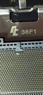

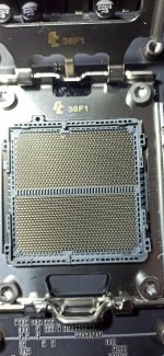

Aha das kommt mir bekannt vor. Hab auch einen und mir vor drei Wochen ein neues System zusammengebaut. Zuerst war das Motherboard defekt, daher dachte ich es kommt davon. Auf dem Sockel war ein kleiner Schatten drauf, man konnte erkennen daß dort ein stück Plastik oder sowas darauflag. Es wurden immer nur die RAM Bänke A1 und 2 erkannt und es gab willkürliche Abstürze. Nachdem ich das neue MB eingebaut hatte hatt es den RAM richtig erkannt in Slot A2 und B2 aber die Abstürze waren noch da. Folgendes habe ich dann ausprobiert: Bios Updates, verschiedene Ram Kitts mit und ohne Expo getestet, Treiberupdates, CPU neu gesetzt , Kühler verschieden festgezogen, brachte alles nichts. Die Abstürze sind meistens wenn der PC kaum zu tun hat. Spielen geht meist ohne Probleme ein paar Stunden. Mein Prozessor hat dann ca. 55 Grad und ist zwischen 35 und 45 Prozent ausgelastet. Mir ist noch aufgefallen daß er je nach Ramkitt oder Einstellung auch von der Auslastung her zwischen 35 und 90 Prozent in Spielen von der Auslastung her schwanken kann. (Ich denke auf deinem Fotos ist alles ok). Daher schließe ich das Netzteil als Problem bei mir aus. Ich hab jetzt den Ryzen 7800X3D reklamiert und werde die nächsten 1-2 Wochen den neuen Prozessor einbauen. Ich schätze eigentlich das der RAM Controller auf ihm die Probleme macht. Ich frage mich nur ob es überhaut sein kann das das MB und der Porzessor defekt sein können, so einen Zufall kann es doch nicht geben. Wenn alles nichts hilft dann geht alles zu Ebay und tschüss für immer AMD, ich wechsel dann wieder zu Intel. Die letzen 25 Jahre hatte ich da keine Probleme.
Nehmen wir mal an dem ist so. Wie kommt ein "Fremdkörper" in den Sockel?
  1. Es entstand bei der Produktion des AIB.
  2. Die Verunreinigung entstand bei der Montage bei dir zu Hause.
  3. Stammt es vom Substrat der CPU oder deren Pins.
Erstes kann passieren. Obwohl die Sockel per Laser auf eben solche Dinge abgetastet werden. Am Ende des Produktionsprozesses. Das zweite kannst nur Du beantworten. Das letztere halte ich auch eher für ausgeschlossen.
Die Verunreinigung sah so aus, hab dann leicht gepustet, ging aber nicht weg und mit ner Nadel oder sowas wollte ich es erst garnicht versuchen.

Druckluft oder weiche Zahnbürste ......alternativ Elektroreiniger der verdunstet zum ausspülen.
Keinesfalls Pinsel mit Naturborsten die haben Schlaufen an denen sich die Pins verheddern können
Solange du das da nicht raus schaffst brauchst du gar nicht weitersuchen
