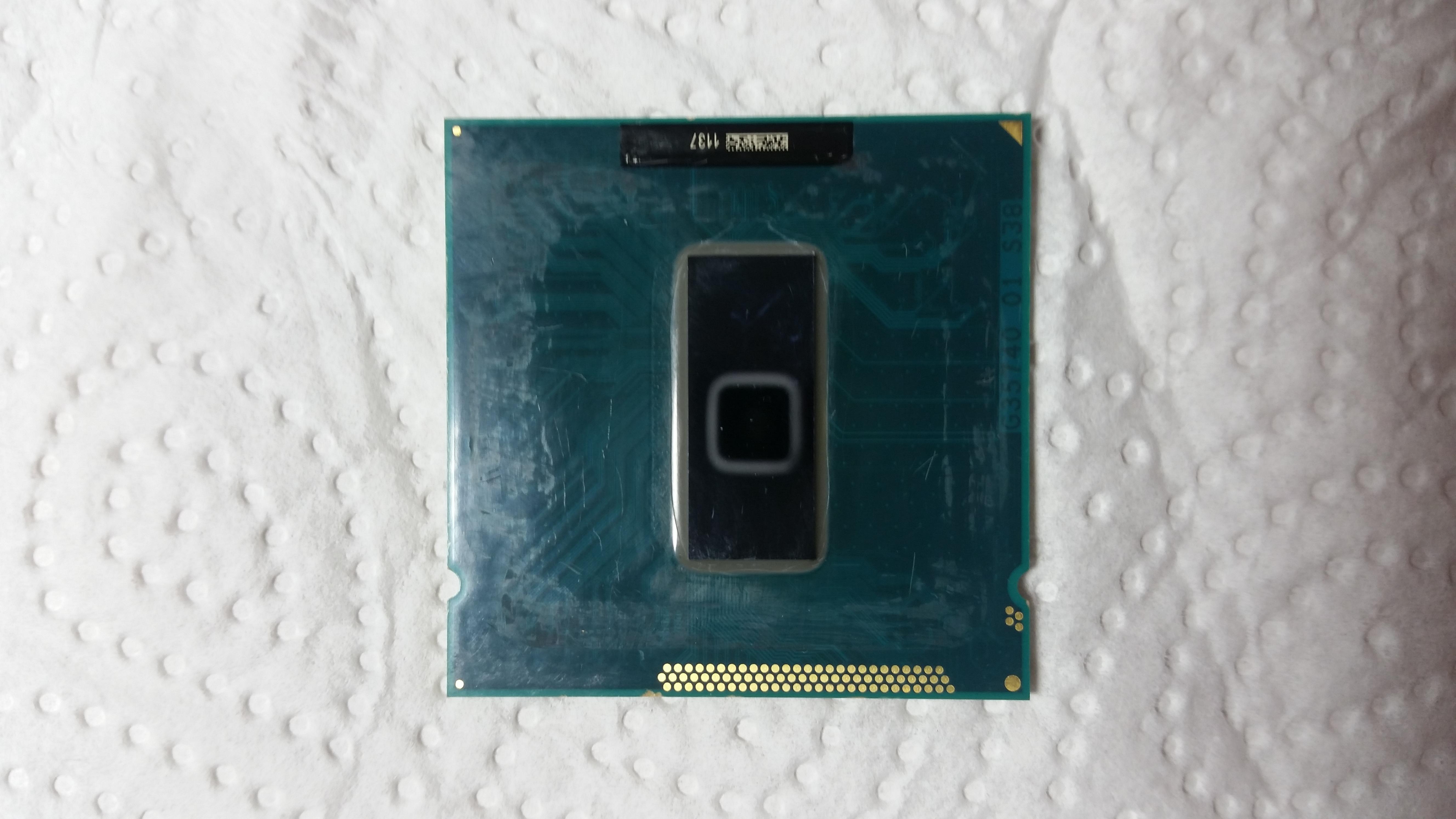

1) Wenn man den Heatspreader und später den Kleber entfernt, was ja relativ rabiat aussieht, kratzt man mit Rasierklinge oder Teppichmesser nicht etwas von der CPU-Oberfläche ab?
Woraus besteht so eine CPU eigentlich, ich meine zum einen die Platine, also das woran man mit der Rasierklinge dann heraum schabt und zu anderen den Die?
2) Was mir auch noch nicht so gefallen würde ist, daß der Heatspreader danach in den Videos locker auf die CPU gelegt wird und dann (bei Intel-Systemen) mit der Arretierung des Sockels festgedrückt, aber auch noch etwas verschoben wird.
Der liegt dann sicherlich anders als im Werkszustand und könnte dadurch eventuell Kontakte auf der CPU-Platine berühren, oder?
Außerdem kann durch das Verschieben die Metallpaste auf dem Die wieder teils runtergedrückt werden und somit an Stellen gelangen, wo sie eventuell einen Kurzschluss verursachen könnte, wobei das sicherlich auch von der Menge abhängt und davon ob man die Kontakt vorher zugekleistert hat oder nicht.

1) Du schabst nirgendwo mit der Rasierklinge rum! Den Kleber solltest du mit etwas weichem entfernen, damit du auch nicht die Leiterbahnen zerstörst. Kleber solltest du mit einem Fingernagel entfernen.
2) Mach einfach ein Foto und guck dann so in ungefähr wie du ihn wieder draufmachen musst, der Rand der CPU ist relativ weit entfernt von den SMDs.
Einfach mit nicht leitender WLP die SMDs abdecken und gut. Darauf achten, dass der HS nicht sonderlich verschoben wird, sondern ihn beim fest machen festhalten und langsam die Sockelhalterung runter drücken.
Wenn du mit der Rasierklinge irgendetwas anderes berührst als den Kleber (etwa nen Kratzer ins PCB machst) ist die CPU in fast allen Fällen im Eimer. :schief:
Deswegen gibts ja den Delid Die Mate um die gefährliche Rasierklingen-Nummer wegzulassen.
Ja, der IHS liegt dann etwas anders, das ist aber völlig egal ob der nen Millimeter weiter oben oder unten ist, das meiste unter dem IHS ist ja leerer Raum und technisch irrelevant.
Und sofern du nicht viiiel zu viel Flüssigmetalll aufträgst quetscht sich da auch nichts raus. Du sollst da ne vielleicht 0,1 mm dicke Schicht auftragen, keine 10 ml... ;)

Nö, das mit den Kratzern ist nicht so wirklich wahr.
Hatte bisher mehrere CPUs zum köpfen da gehabt und hatte auch bereits 2 CPUs bei denen es zu sogar sehr tiefen Kratzern kam - natürlich nicht von mir (man sah das Metall UNTER dem PCB). Liefen problemlos weiter.
AW: CPU köpfen, Heatspreader und Flüssigmetall...?
Das beste beim köpfen bzw beim zerstören ist ja das fast alle die durchtrennte Gummierung entfernen :schief:
Wenn die mal weg ist und die CPU wieder zusammengeklebt wird ...reicht es schon aus das wenn der Heatspreader nur ein klein wenig tiefer liegt wie vorher das der Chip durch den Druck verreckt.
Läßt man die Gummierung wo sie ist ist gewährleistet das der Abstand stimmt
Alle meine CPUs sind geköpft und ich habe noch nie die Gummierung entfernt vllt ist mir deshalb noch keine dabei gestorben.
Bei mir sterben die Dinger aus anderen Gründen :D:schief:
*Jesus Christus* Bitte lass die armen CPUs am Leben du Mörder! :D
Das Gummi entferne ich auch nicht.
Genau dieser Abstand ist aber das Hauptproblem warum manche CPUs so heiß laufen. Der ist schlicht zu groß und normale WLP reißt da nich mehr als die Standardpaste von Intel.
Habe meinen 3770k auch geköpft, das Silikon restlos entfernt und seit 2 Jahren läuft der nun schön kühl bei 4.5Ghz. Als WLP hab ich LM genommen und die CPU ging ca. 20°C runter.
