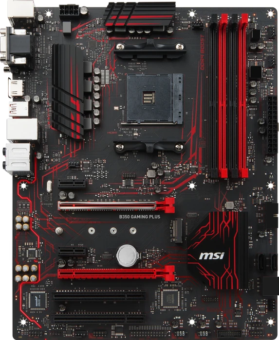

In der Tat, daran kann das liegen, das ist arg wenig für CPUs, die problemlos über 100A ziehen.Ganz ehrlich,du mutest dem Board ordentlich was zu.

Und was hat das jetzt speziell mit dem Problem zu tun?Warum sagt nam Ihm nicht das Asus B 350 Gaming Plus nicht gerade der beste untersatz für einen 3900x . Es kann zu Problemen mit den VRMs kommen das die zu heiß werden
Das hat ebenso null mit dem Problem zu tun...Ganz ehrlich,du mutest dem Board ordentlich was zu.Es wurde bestimmt nicht gebaut um nen 12 Kerner zu versorgen.Das sieht man schon mit den paar Vrm´s.IIst eher nen 6 Kerner Board.
Wo sollte der liegen? Ich kenn mich nicht wirklich ausUnd was hat das jetzt speziell mit dem Problem zu tun?
Da es bisher nur hieß: "aktuelles BIOS" ... Welche Version denn genau?
Hast du vom Netzteil einen 4/8 Pin Stecker ans Mainboard für die CPU gesteckt? (schwer zu sehen auf dem Bild)
Ja steckt drinOk, UEFI ist auf dem neuesten Stand.

Links oben, "CPU_PWR1", steckt da ein Kabel drin?
Das ist nicht zwingend klar, weil beim Hochfahren ohne Stromsparfunktionen durchaus bei zu hoher Belastung, also bei einer Stromaufnahme jenseits von 105W, das Board abschalten kann. Es ist eine Nadel im Heuhaufen, ein Versuch. Wenn es mit 65W laufen sollte, bleibt die CPU weiterhin rasend schnell und es läuft, wenn es nicht läuft, war es ein Test von 5min. Man verlierst damit rein gar nichts.Das hat ebenso null mit dem Problem zu tun...
Im Eco Mode rebooted er nicht automatisch, also funktioniert esDas ist nicht zwingend klar, weil beim Hochfahren ohne Stromsparfunktionen durchaus bei zu hoher Belastung, also bei einer Stromaufnahme jenseits von 105W, das Board abschalten kann. Es ist eine Nadel im Heuhaufen, ein Versuch. Wenn es mit 65W laufen sollte, bleibt die CPU weiterhin rasend schnell und es läuft, wenn es nicht läuft, war es ein Test von 5min. Man verlierst damit rein gar nichts.

Aha, das lese ich jetzt erst. Dann empfiehlt es sich, auch der Grafikkarte testweise ein Powerlimit zu geben. Ein 500W Netzteil, wenn es z.B. ein BeQuiet B9-500W wäre, kommt mit einer GTX 1080TI und einem Ryzen 9-3900 durchaus an seine Grenzen. Mein BeQuiet Dark Power Pro 11 550W schaltet auch unter voller Übertaktung einer GTX 980TI einfach mal stumpf ab:BIOS und gewisse Games kann ich locker öffnen, erst beim hochtakten schaltet er sich aus.
Unter Umständen war das schon die Lösung. So einfach geht das manchmal. Ich drücke die Daumen, dass es so bleibt und wünsche Dir viel Spaß beim SpielenIm Eco Mode rebooted er nicht automatisch, also funktioniert es
Ein neues Netzteil zu kaufen, wäre eine Lösung, oder ?Aha, das lese ich jetzt erst. Dann empfiehlt es sich, auch der Grafikkarte testweise ein Powerlimit zu geben. Ein 500W Netzteil, wenn es z.B. ein BeQuiet B9-500W wäre, kommt mit einer GTX 1080TI und einem Ryzen 9-3900 durchaus an seine Grenzen. Mein BeQuiet Dark Power Pro 11 550W schaltet auch unter voller Übertaktung einer GTX 980TI einfach mal stumpf ab:
Also testen. Das Programm MSI-Afterburner installieren und dort testweise die Leistung begrenzen. Das kostet, ebenso wie die reduzierte CPU Leistung, kaum fühlbar die FPS. Testweise würde ich mit 70% anfangen. Und dann spielen und bewerten. Wenn es stabil läuft, erhöhe wieder auch 80%, 90% und 100%.
Die Erklärung ist einfach. Die alte CPU war merklich schwächer, vermutlich warst Du oft im CPU Limit und die Grafikkarte wurde nicht gefordert. Jetzt wird alles gefordert und sowohl das Board als auch das Netzteil kommen an Grenzen. Wenn es alles läuft, ist alles gut. Mit dem 65W Eco Modus verlierst Du keine 5% Leistung in Spielen. Da lohnt es sich kaum, ein neues Mainboard zu kaufen. Ebenso mit der Grafikkarte. Ob 100% oder 80% Powerlimit wirst Du im Spiel nicht erkennen.

Ich habe dir zu dankenJa, und ein etwas besseres Board vielleicht auch... die VRM (Spannungsregler ) werden das wie gesagt nicht lange mitmachen...
Vielleicht gibts ja was gebrauchtes hier im Marktplatz... X370... oder B450/X470 da bist du je nachdem besser mit aufgestellt...
Aber prinzipiell wird es imho erstmal am Netzteil liegen...
Das weißt Du, wenn Du die Tests mit dem Powerlimit durchgeführt hast. Mit wenig anfangen und testen. Läuft es stabil, liegt kein grober Fehler vor und die Software läuft auch wie sie soll. Dann geht man mit den Powerlimits langsam hoch und schaut, was passiert. Das Netzteil ist eine mögliche Erklärung, die schwachen Spannungswandler (Mosfet) Deines Boards eine andere.Ein neues Netzteil zu kaufen, wäre eine Lösung, oder ?
Ich halte dieses Board aktuell für AMD für den besten Kompromiss aus guten Komponenten, umfassender Ausstattung und erträglichem Preis. Mit neuem Netzteil ist m an dann aber schnell bei 250,-€. Warten wir auf das Bild vom Netzteilaufkleber.Ja, und ein etwas besseres Board vielleicht auch..
