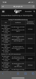

Auf Reddit wurde gemeint das mein Netzteil zu klein sei

Auf Reddit wurde gemeint das mein Netzteil zu klein sei Anhang anzeigen 1348055

Hier wird mir ja tatsächlich auch eher ein 650 Watt Netzteil empfohlen
