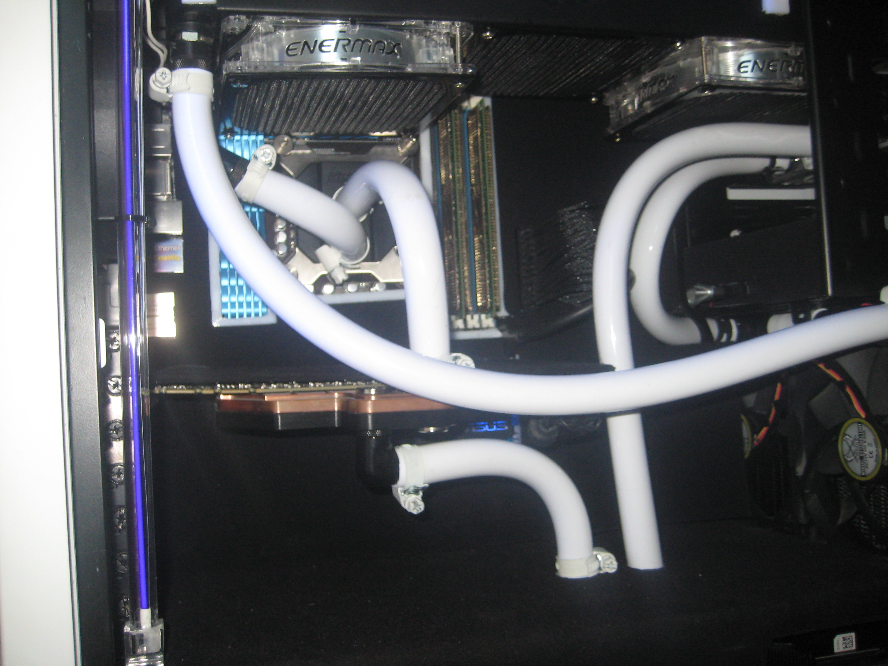

Als erstes habe ich probiert wie der 360er oben ins Gehäuse passt.
Ich muss denn Radiator ein bisschen aus der Mitte platzieren um überhaupt platz fuhr den Mainboard zu lassen.
Trotzdem ist es recht eng, aber es passt. außer der mittlere Lüfter da der mit dem Speicher kollidiert.

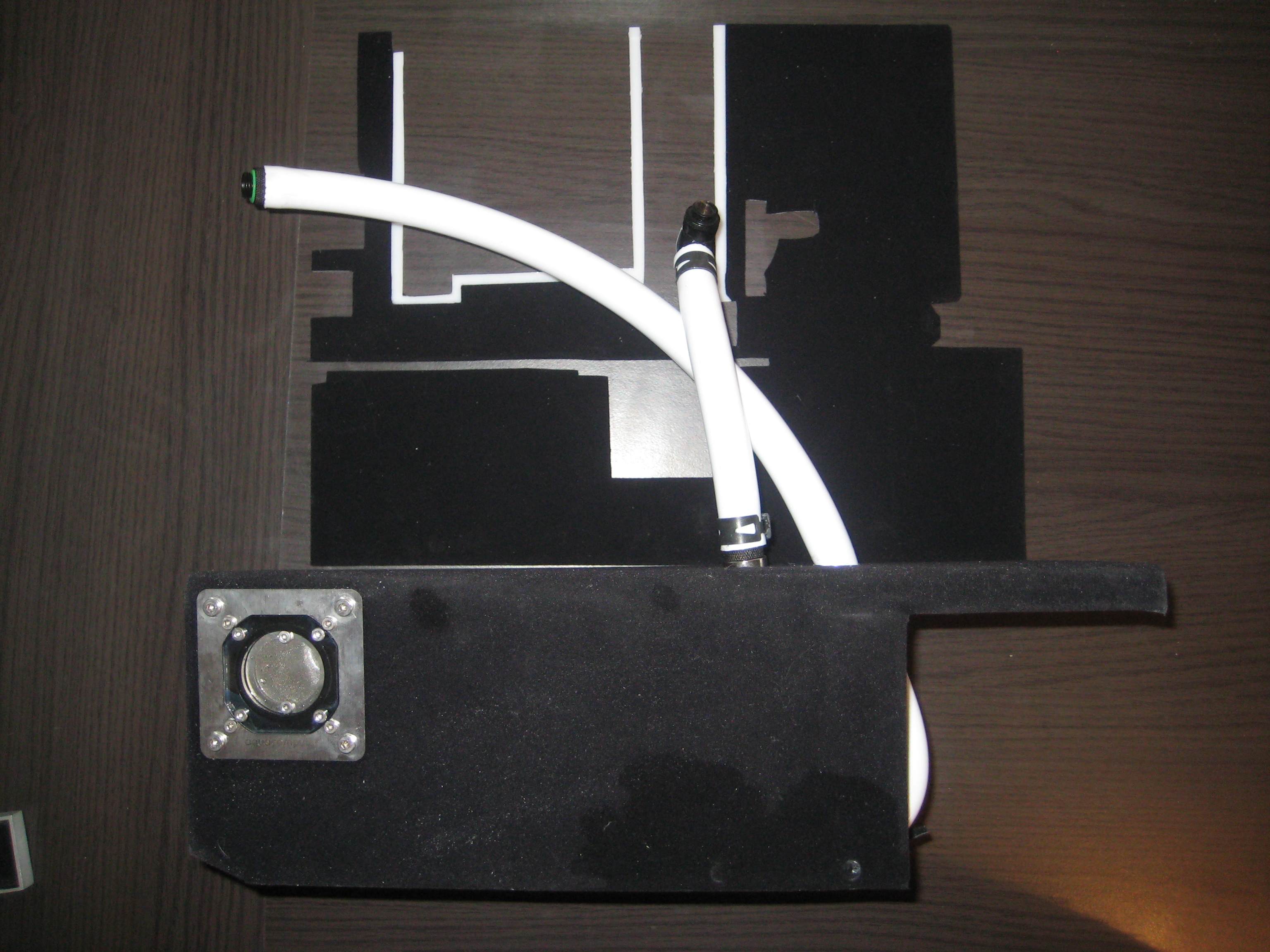

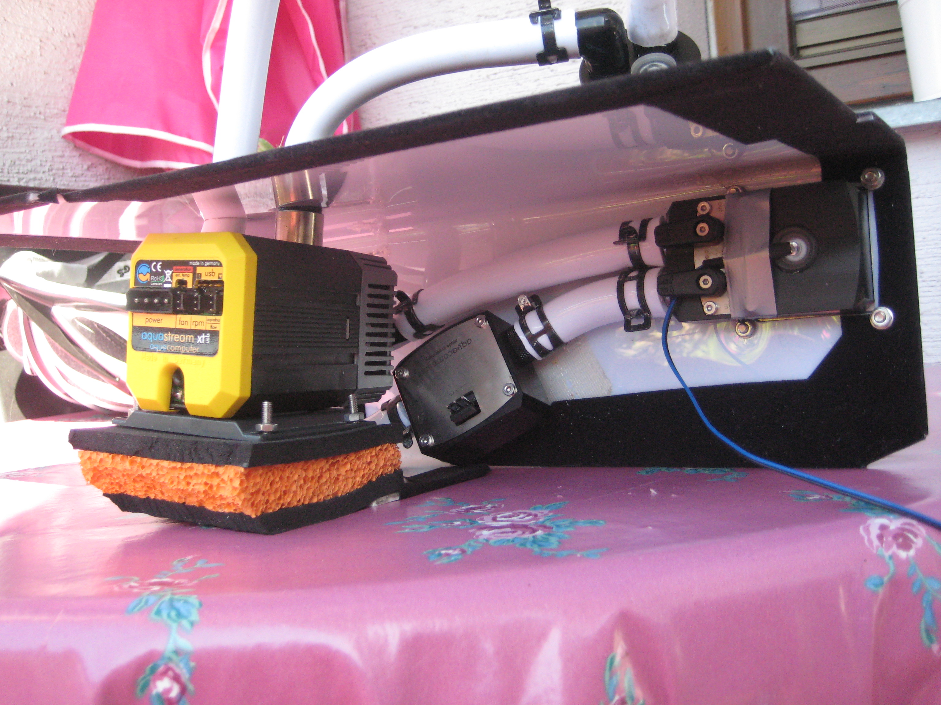

Danach mal geschaut wie der Rest der Kühlanlage rein passt.
Auf dem Bild ist eine Innovatek pumpe da mein Aquastream RMA ist.
In der Front kommt ein DVD Laufwerk ein Xspc Ausgleichsbehälter und ein paar Schalter für die Beleuchtung und zum ansteuern der Lüfter.
Alle drei Einheiten waren Schwarz aber überhaupt nicht in den gleichen Farbton.
Also ein stealth mod gemacht
