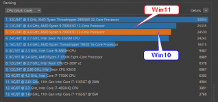

Hallo Zusammen,
mich würde interessieren ob Ihr Ideen habt wieso die Ergebnisse meines Ryzen 9 7900X3D nicht mit denen aus einschlägigen Tests vergleichbar ist. Üblich sind in den angesprochenen Tests 27.000 - 27.500 Punkte.
Ich komme auf 24.500 (Windows 10) - 25.335 (Windows 11), an den BIOS-Einstellungen habe ich nichts gedreht außer D.O.C.P auf 2 gestellt, sodass das XMP-Profil mit 6000MHz geladen und benutzt wird. Der neuste Chipset-Treiber und das neuste BIOS sind installiert. Mein Board ist ein ASUS B650E-E.
Damit wir uns nicht falsch verstehen: Mein System läuft klasse und stabil, mich würde nur dieser doch fast 5-10%ige Unterschied interessieren.
Vielleicht habt Ihr ja Ideen was ich noch testen kann - Besten Dank schon vorab!
Wahrscheinlich läuft diese ins Templimit.
Danke Dir, da hätte ich natürlich selbst mal drauf kommen können.
Die CPU rennt voll ins Thermal-Throtteling...

Liegt aber einfach am Kühler, mein erster Lauf bei kaltem Kühler (~30 °C Kühlmitteltemperatur) generiert 1000 Punkte mehr, sobald die Kühlflüssigkeit warm (~43°C) ist sinkt die Leistung dann wieder und pendelt sind auf den im Startpost gezeigten Werten ein.
Vorsichtige Frage: Mit welchen Kühlern wird das denn in üblichen Tests getestet, ohne dass die CPU thermisch abregelt. :what:
Meist mit einer custom Wakü, denn dann sind mehr als nur ein Radiator verbaut und die Wassertemperatur kann geringer ausfallen. Besonders in diesem Testlauf, wo die Grafikkarte kaum belastet wird, ist mit einer custom Wakü eine Temperatur des Wassers auf etwa 22 - 24 Grad gut zu halten. Das macht dann zu deinen 43 °C ein Unterschied von 20°C Delta aus.
Da die CPU-Temperatur von der Wassertemperatur abhängig ist, rennst ggf. nicht mehr ins Temperaturlimit.
