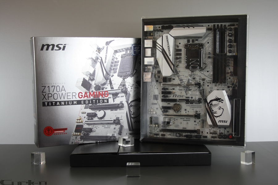

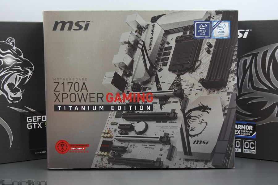

Hi, am Freitag kam endlich mein lang ersehntes Packet!
Hier mal die ersten Schnappschüsse: :love:
die Details dazu folgen in Kürze :D

Es ist wirklich ein verdammt teures Hobby, das gebe ich zu.
Ich bin an dem punkt auch Dankbar für jede Unterstützung die ich erhalte.
Zu den teuersten gehört dieses Board noch lange nicht.
Ich wollte es von Anfang an für diesen Mod nutzen, Gott sei Dank, das ich mich dafür nicht in den Ruin stürzen musste, denn was ich einmal anfangen, beende ich auch.
Hätte ich es mir selbst kaufen müssen hätte ich mein Hobby danach aufgegeben müssen.
Steht noch nicht fest, dieses Jahr muss der Mod auf jeden Fall stehen bleiben, für diverse Events.
Wie es danach aussieht weiß ich noch nicht aber mit einem Z100 Board wäre ich bestens für die Zukunft gewappnet, also werde ich es definitiv behalten .:P
