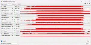

Ja ich habe die letzten Tage mitgeloggt mit GPU Z. Ist nichts auffällig soweit.
GPU bei Max 70 Grad / Hotspot 85-90 Max.
Takt hält die Karte auch immer zwischen 2300 - 2500MHz.
CPU bei Max 70 -75 Grad.
