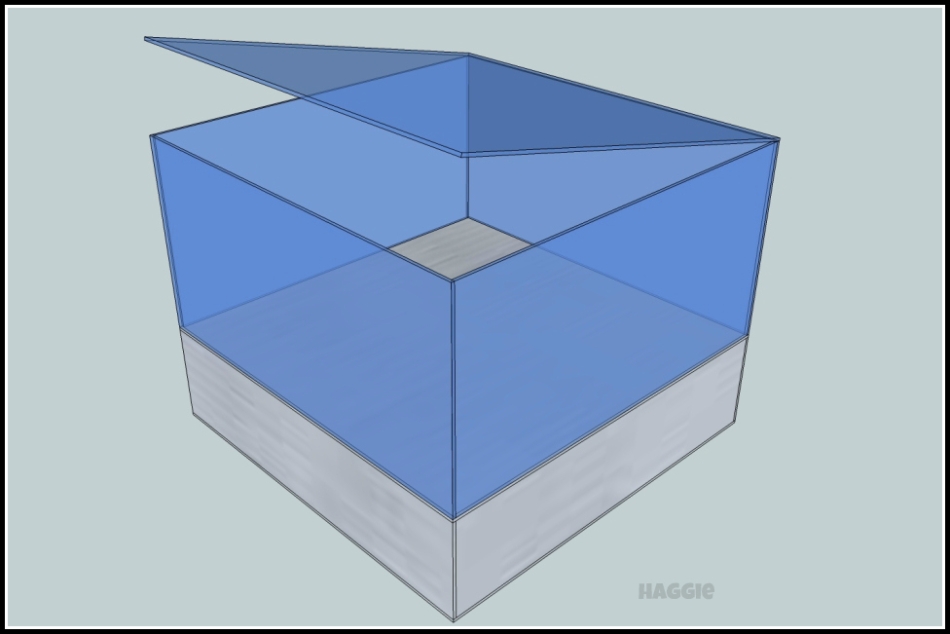

Ebene 1.png Ebene 2.png Ebene 3.png Rückansicht.png Seitenansichten.png Vorderansicht.png Hier die ersten Schnellentwürfe, die Proportionen passen zwar noch nicht ganz, aber egal das stört ja nicht :p

Meinst du das in etwa so?
AW: Sn0w1's Tagebuch reloaded: Die Schlacht geht weiter! Teil I [**UPDATE 3**]
Das kommt eigentlich perfekt hin^^
Greetz
Sn0w1

Also wenn du das Gehäuse in etwas so bauen willst, wie oben, dann würde ich's Pexi lieber verschrauben denke ich.
Das heißt entweder dickes Plexi und dann die Gewinde in die Seiten bohren oder dünnes Plexi und mit... tja... Plexileisten, -klötzchen, -winkeln arbeiten....
Ich weiß nicht, ob solch eine Version geklebt stabil genug ist um den PC auch mal zu bewegen...
AW: Sn0w1's Erster Casemod #003: Weitere Designpläne und der Powerschalter
Müsste eigentlich mit Acryfix und sauberen Klebstellen schon genug halten, damit so ein Cube auch tranzportiert werden kann.
Ich würde aber wie Haggie auch schon schreibt auch sicherheitshalber auf verschraubungen setzen.
