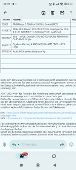

Hallo Leute,
ich habe mir ein neues Mainboard gekauft Asus A620 Gaming X und den Ryzen 6700 als Prozessor mit neuem passenden Arbeitsspeicher.
Habe das alte ausgebaut und dann das neue eingebaut.
Grafikkarte habe ich erstmal draussen gelassen.
Die Stecker habe ich alle feinsäuberlich zusammengesteckt.
Nun habe ich das Problem der PC bootet nicht. Lüfter drehen Ein Aus Schalter funktioniert und USB hat Strom.
Irgendwelche Ideen
Oder typische Anfängerfehler.
Danke
LG Florian Meißner
Siehe Screenshot

Welches Netzteil ist das?
Deine Grafikkarte braucht 2x8 Pin Pcie.
Das ist irggendein noname hat nur einmal 8 Pcie am anderen hat es nur 6 Kontakte fehlen zwei minus pole
Was ist das für ein Händler der sowas verkauft, Netzteil mit einem Pcie wenn die Graka 2 braucht?
Hast du mal sämtliche Hardware Daten von dem PC? Oder mach mal ein Foto vom Typenschild des Netzteils.

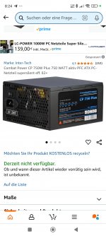

Bau ein anderes Netzteil ein. Hier ne günstige Variante, sollte reichen für deinen Pc.
Ram solltest mindestens 16 GB einbauen. Mit 8 GB wirst du nicht glücklich!
Das Netzteil ist von meinem alten Computer ich hätte gedacht das passt 😁, hat angeblich 750Watt.
Ram habe ich schon 2x8 keine Sorge.
hier
Das ist dass laut Amazon nicht Mal so schlecht

Einzig was jetzt noch sein kann ist echt das Netzteil laut Mainboard braucht man mindestens 500 Watt keine Ahnung was aus der Gurke wirklich rauskommt.

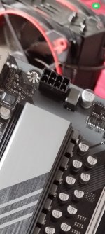

Hat das Netzteil einen 8pol- bzw. 4pol-Anschluss für die CPU auf deinem neuen Board?
Angehen sollte der Rechner auch mit diesem Gurkennetzteil. Da ist noch was anderes im Argen. Wenn der Kram im alten Rechner läuft, dann kanns ja nur am Board, Ram oder am Prozessor liegen.
Meinst du das oder was anderes?
