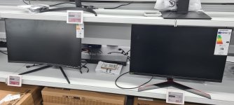

Jup beim LG Ultra Gear 27" WQHD bin ich hängen geblieben. Ich war eben bei uns im Media Markt. Dort kostet der LG UltraGear 27GN800B-P 199€, Online 244€. Der 800b-p hat "nur" 144Hz, deiner 165, der Rest müsste gleich sein.
Daneben stand ein 27" PEAQ curved für 229€, Model PMO G271-CQK, auch WQHD, 1ms Reaktionszeit & 165Hz: https://www.mediamarkt.de/de/produc...onitor-1-ms-reaktionszeit-165-hz-2869742.html
LG UltraGear 27GN800B-P, er hat FreeSync und G-Sync, der Peak nur das Nividia G-Sync: https://www.mediamarkt.de/de/produc...onitor-1-ms-reaktionszeit-144-hz-2867193.html

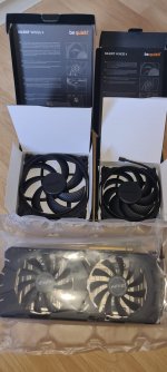

Was würdet ihr tun? Ich nutze ihn auch um Serien zu schauen & fürs Internet. Ich bau mal die 1070 Ti und Gehäuselüfter ein.

Vergleich die Monitore mit den technischen Daten, lies dir dazu Testberichte durch. Curved muss man mögen.
Da ich mit der Monitortechnik auch nicht so vertraut bin, gebe ich keine Kaufempfehlung ab.
Der von mir verlinkte wird hier oft empfohlen, ich finde den schon gut. Günstig ist er auch.
165 Hz auf WQHD musst mal beim Zocken zusammenbringen. Flüssig. Da brauchst auch eine CPU zur Graka dazu. Schau die Tests an von aktuellen Spielen.. Für dich muss es passen. Du kannst sehr wohl mit 60 Hz auch zocken damit. Fernsehen sowieso, also am Pc.
Einen Monitor hast eigentlich länger als eine Grafikkarte, denk auch daran. Die 1070er ist eine tolle Karte, aber wird dich nicht rausreissen.... TI noch dazu... geile Karte, aber alt. wie der Rest deiner Hardware...
Die Grafikkarte und ein neuer Monitor bringt dir nicht wirklcih was. Bevor du da riesig investierst denk mal über einen neuen Pc nach. Da kann man auch mit geringerem Budget je nach Anforderungen was zusammenstellen.
DA du die bei dir vor Ort ja ansehen kannst, frag ob du diese zuhause testen kannst? Ohne Schutzfolie abzureissen am Rahmen, sämtliche Aufkleber bleiben drauf. Anzahlung, fertig. Nach paar Stunden testen weist welcher dir zusagt.
Ja Media Markt, aber warum nicht? Ich hab das bei meinem Pc händler damals machen können. Vlt denken die heute wird gestohlen. KA. Nix beleidigen, beschädigen, auch die Verpackung. War super, paar Hunderter hingelegt als Kaution, 2 Monitore mit, getestet zu meinen Möglichkeiten und Vorlieben, nicht nur das verfälschte Werbevideo im Laden sehen. War damals super, hab den 4k heute noch. Angerufen, gesagt, den Samsung nehm ich der Asus oder Acer geht retour...
Testberichte lesen, prad.de oder auf rtings. Selber entscheiden.
Das stimmt, Monitore halten recht lange. Curved sieht schon geil aus, aber wehe es passt mir dann doch nicht. Dazu fehlt ihm FreeSync. Beim LG turnt die rote Farbe etwas ab, aber das Blech am Fuß kann ich im Notfall selber lackieren. An der Rückwand sieht es sowieso keiner. Dann hole ich Morgen den 199€ LG mit 144Hz. :D Ob 144Hz oder deiner mit 165 wird keine großen Unterschied machen? Mit dem PC sowieso nicht, aber seine Tage sind gezählt.
Der? https://geizhals.de/lg-ultragear-27gn800p-b-a2917582.html
Der 27GP850P ist gerade wirklich recht günstig auch wenn ich den nicht haben wollte, Stichworte Kontrast und "nano ips eye strain".
Ja das ist er. Ich habe ihn gestern schon bei Cyberport gesehen. Bar zahlen wäre mir in dem Fall lieber, nervt zwar aber besser ist das.:D
Irgendetwas stimmt nicht. Ich bin nach einbauen der GTX1070 Ti zwei Runden WOT im SD Client gefahren, eine im HD, stelle die Grafik im HD Client von ganz niedrig auf Mittel, starte neu und das Game läuft nicht mehr. Der Maus Cursor verschwindet auch. Das Fenster vom Spiel lässt sich nicht öffnen, aber ich höre die Garage vom Spiel.
Das Problem existiert nur mit HDMI Kabel, mit VGA läuft alles. Ich weiß das ein HDMI Ausgang am TV kaputt war, genauso die Fernbedienung, weshalb ich nicht mehr von HDMI2 auf 1 umstellen kann.
