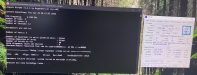

Danke für die super Tipps :-)
Die 5 GHz habe ich mit 1.4 Volt nicht zum laufen bekommen. Nach 30 Sekunden Abbruch bei linpack. Bei 4,9 GHz lief es ganze 2 min.
bei 4.8 GHz und 1.4 Volt 20min linpack ohne Probleme. Bei 1.390 V stabil und 30 min linpack.
werde morgen noch die Feinheiten von euch ausprobieren und mal schauen wieviel Volt ich für 5,00 GHz heranbringen muss. Aber ich glaube das steht nicht mehr im Verhältnis. Was ist denun das Maximum an Volt? 1.390 ist ja schon sportlich…

Arbeitsspeicher setzt du auf 3, also auf 6 GB. LinpackXtreme testet im Wechsel mit und ohne AVX und mit z.B. HWMonitor kannst am Takt und auch an der Leistungsaufnahme sehen, sobald AVX mit verwendet wird.
Habe diesen Test heute bei mir auch durchlaufen lassen und auf dem ersten Bild kann gut ersehen werden, das der Takt auf 4,7 GHz runtergeht. Das zweite Bild zeigt nur das Ende der 10 Durchläufe an.
Ashampoo_Snap_Freitag, 30. Juli 2021_00h00m54s_003_.png Ashampoo_Snap_Freitag, 30. Juli 2021_00h01m34s_004_.png
Zuvor hatte ich statt 1,260v sogar 1,280v anliegen und kein AVX-Offset gesetzt. Einige Kerne erreichten im Test, sobald mit AVX getestet wurde 100°C und mein Rechner stürzte dann sogar mit einem Bluescreen ab und startete neu. Du siehst das in meinem zweitem Test obwohl ich sogar 20mv weniger anliegen hatte, dieser Stresstest stabil durchlief. Auf 1,280v war ich nur gegangen, weil ich kein AVX-Offset gesetzt hatte.

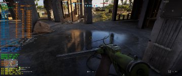

Noch eine Frage zum Verständnis. Warum sollte ich den AVX einschalten und riskieren dass zb bei Battlefield 5 die CPU auf 4,7 GHz runtertaktet wenn ich sie ohne avx auf 5.0 GHz laufen lassen könnte? Sofern stabil.
In BF5 macht es ehe kein Unterschied ob 5 GHz oder nur 4,7 GHz, da du ehe im GPU-Limit sein wirst. Und wie bereits geschrieben, wird mit einem AVX-Offset nur dann herunter getaktet, wenn auch wirklich das Spiel AVX mit verwendet.
BF5 scheint auch AVX zu verwenden.
Habe immer noch ein AVX-Offset 3 eingestellt.
Im Menü schwankt es noch zwischen 5 und 4,7 GHz, im Game aber nicht mehr.
