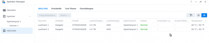

Der NAS-Server läuft jetzt seit einigen Stunden mit voller Last und erreicht folgende Temperaturen.
CPU: 43°C
Festplatte 1: 29 °C
Festplatte 2: 31°C
Sind dieselben Temperaturen wie mit dem alten Lüfter.
