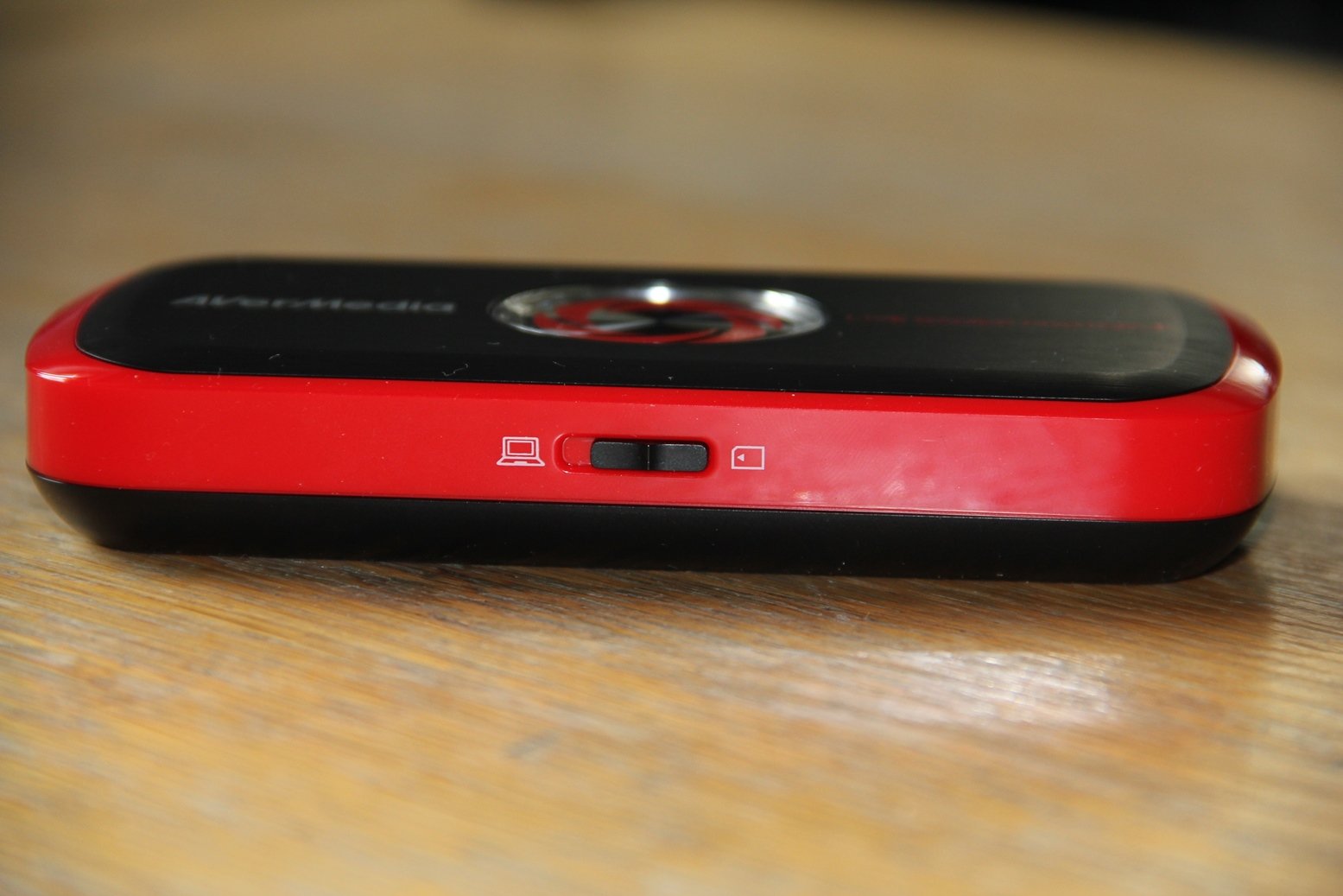

Also ich werde wahrscheinlich mir ein Avermedia Portable kaufen weil es SD Cards unterstützt und auch PC, also es gibt so ein kleinen Switch mit dem man den Speicherort ändern kann. Klick (BILD)

Ganz normal deinen Hauptmonitor anschließen und den zweiten Ausgang mit dem AverMedia Portable verbinden.
Im Grafikkartentreiber kannst du dann deinen Bildschirm "klonen", sowie die Auflösung und Bildwiederholfrequenz einstellen, den zweiten Monitor benötigst du wahrscheinlich nichteinmal.
