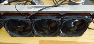

Testkreislauf:
AGB --> Pumpe --> CPCNS4 --> CPU-Kühler --> CPCNS4 --> Durchflusssensor & Sensor Kühlmittel --> Radiator --> AGB

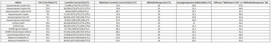

Bei allen Kühlern liegen Core0 bis Core5 des CCD1 zwischen 10,3 bis 11,7K auseinander. Der kühlste Kern ist jeweils Core1, der heißeste Core5. Die Differenzen beim "Mittelwert CCD1" zu "Kühlmitteltemperatur" liegen zwischen 41,4K beim AC Kryos Next an der Spitzenposition und 48,4K beim Schlusslicht LE Narrow Line. Der 20 Jahre alte AC Cuplex mit einem Kühlkanal, einem 11mm dicken Kühlerboden und einer Restbodenstärke von 5mm liegt mit 5K hinter dem führenden Kühler AC Kryos Next zurück, der AF Soleil belegt mit einem Rückstand von 3,1K den neunten Platz. Auf den Punkt gebracht, sind alle getesteten Wasserkühler dem 5600X bei 115W PPT gewachsen, inklusive dem AF Soleil mit seiner für die AM4 Montage angepassten Halterung mit integrierter Düsenplatte.

Testkreislauf:
