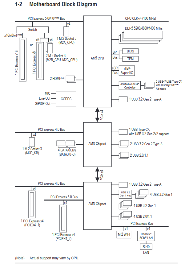

diese konfi würde im x870e zu einer drosselung der lanes führen?
@Krathak: Ich nehme an, mit "drosselung der lanes" meinst du, das die 4090 dann nur noch mit 8 anstatt 16 Lanes angebunden ist.
Käme darauf an, in welche M.2 du die SSDs stecken würdest. Zumindest bei den allermeisten X870E-Boards sollte man 2-3 M.2 gleichzeitig nutzen können, ohne das der GraKa die Lane-Anzahl halbiert werden.
Was nicht geht, sind 2x M.2 PCIe 5.0 4x, ohne das dabei der PCIe 5.0 16x auf 8x gesetzt wird. Ganz einfach deshalb, weil an 4 der 24 PCIe 5.0 Lanes der CPU der USB4-Controller hängt, und man dementsprechend 28 bräuchte um ohne Lane sharing auszukommen..
ok, habe mir mal das handbuch zum x870e crosshair angeschaut. das board hat 5 m2 steckplätze, von denen 2 (3) über die cpu mit pcie 5 betrieben werden können und 2 mit pcie 4 über das chipset. meine beiden ssds läufen mit pcie 4.0, also könnte man diese sogar beide über das chipset laufen lassen.
chipset und cpu lanes kommen sich nicht in die quere, soweit ich das verstanden habe?

ok nochmal:
der ryzen 9000 hat 28 lanes. 4 davon fallen für usb 4 weg. bleiben 24.
16 für gpu
4 für m2 pcie 5 cpu
4 für m2 pcie 4 chipse
damit wird keine konfiguration getriggert, die den x16 auf x8 runterkloppen würde

Rein Technisch ist das richtig. Allerdings wird der IO-Hub über 4 PCIe-Lanes angeschlossen, damit fallen 4 der 28 Lanes bereits weg. Effektiv sind es also nur 24 Lanes.
Also:
16x für den PCIe 16x (oder 2x8 bzw. 1x8 + 2x4)
4x für M.2
4x für USB4-Hub / weiteren M.2
4x für IO-Hub.
Meines Wissens nach gehen von der CPU 24 Lanes weg.
4 für die Verbindung zum PCH
16 für PCIe 5.0
4 für M.2
Der USB4-Hub müsste dann am 2. PCH angebunden sein.

Ansonsten wäre bei den 600er IO-Hubs keine Boards mit PCIe 5.0 16x + 2x M.2 PCIe 5.0 4x möglich gewesen, ohne Lane-Sharing. Wobei davon nicht bei jedem Board Gebrauch gemacht wurde.
Und leider ist der USB4-Controller nicht am IO-Hub angebunden, wie Torsten auch im Video sagt.
Denn dann gäbe es nicht dieses Problem mit dem Lane-Sharing bei 16x-Slot bei den X800er.
28 und 24 ergibt 52. Es gibt aber nur 44 Lanes.
Nicht und, oder ;)
Es gibt 28 Lanes an der CPU. Wenn man aber einen IO Hub benutzen will (X/A300 auf AM4 waren Aufbauten ohne, bei AM5 gibt es anscheinend noch nichts ähnliches?) bekommt dieser schon mal 4 Lanes.
Die Doppel Promotory Kombo setzt dahinter wiederum 20 Lanes. Damit sind dann in Summe 44 Lanes verfügbar, wobei 20 im Upstream eben nur auf 4 CPU-Bahnen zusammen laufen.
Leute ich will mit dem X870E Aorus Pro ICE auf AM5 wechseln. Jetzt habe ich von der Thematik mit den fehlenden Lanes aufgrund des ASMedia Chips für USB4 mitbekommen. Grundsätzlich interessiert mich USB4 nicht.
Mein Vorhaben ist, eine 1x 1tb m.2 pcie3.0 + 1x 2tb m.2 pcie4.0 + 1x 2tb SATA ssd ans Board anzuschließen und natürlich die Grafikkarte. Zur Zeit noch eine 6700XT. Welche Einschränkungen hätte ich nun?
