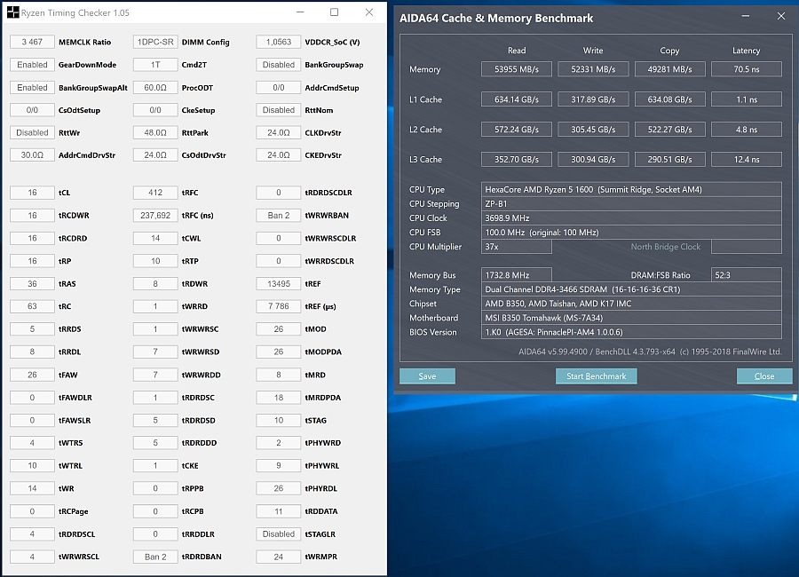

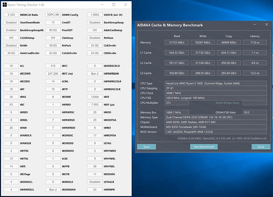

Hi Leute,
mir ist gerade beim wild RAM Takt, Timings und SubTimings testen was auf´gefallen,
unzwar wenn man bei tRFC handanlegt, wleche die Bandbreite in Höhe schnallen lässt sofern der Wert niedriger ist,
das System bzw. bootet, Win aber gerne im Reparatur Modus starten mag, startet und sich dann festbeißt sofern bisschen mehr Belastung da ist,
oder aber stabil läuft, wenn man den richtigen Wert gefunden hat.
Ich lese hier immer soviel über die ganzen Ohm's zb. ProcODT u. DrvStr zum verstellen, die habe ich mal mit Absicht nicht angefasst.
Versuch war 3333Mhz CL16-16-16-36 und besagte tRFC @ 395, durchgängig: Win startet beißt sich dann aber fest, darunter Reparatur Modus
und nun @ 412 läuft Aida Stabi Test (RAM belegt 14,9 von 16GB) schon 30min ohne Fehler.
Edit:

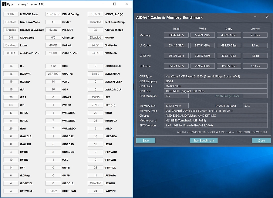

RAM@3466 GearDown on, RAM@1.4V hält 9min durch
RAM@3466 GearDown on, ProcODT auf 53,3 Ohm, RAM@1.4V hält 4/5min durch
RAM@3466 GearDown off, ProcODT auf Auto(60 53,3 Ohm), RAM@1.4V läuft bis jetzt 20min...

So, habe festgestellt das das Board eh macht was es möchte, GearDown habe ich off (Edit3)und ProcODT ist nun automatisch auf 53,3Ohm, naja jetzt läuft's, Ryzen1 @ 3466RAM.
Ist schon ein nettes Ergebnis. Wenn er nun auch fehlerfrei durch memtest64 oder hci memtest64 läuft dann ists hervorragend.
