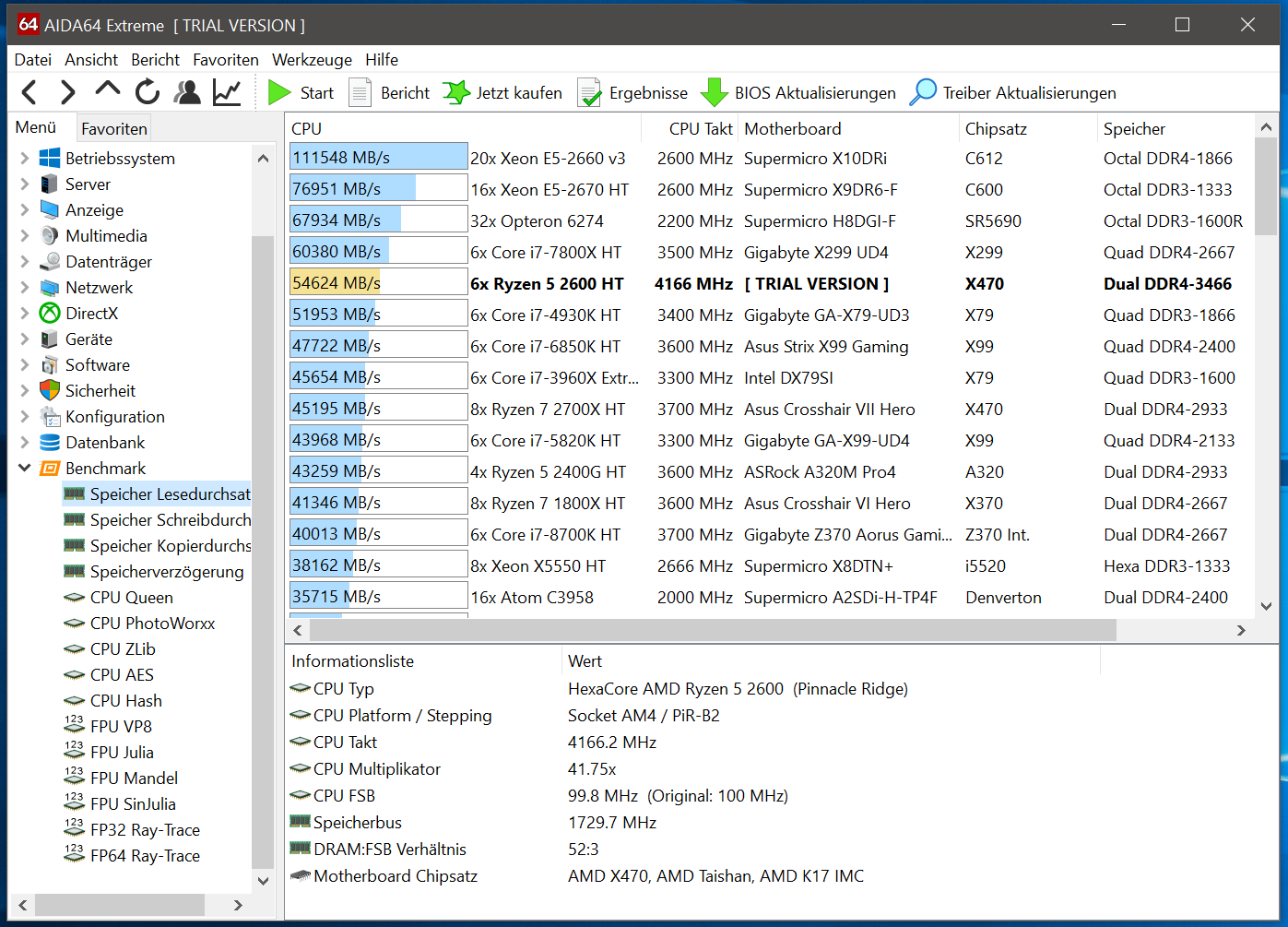

So, das wäre dann das vorläufige Ergebnis für dieses Wochenende:
Lief sechs Stunden Memtest86-stabil. :)
Besonders tRFC erstaunt mich - lag dieses Setting doch @stock bei 3466MHz bei 606 und liegt jetzt mit 265 sogar niedriger wie bei meinem alten RAM. :)
Jedes Setting einzeln eine halbe Stunde und dann alles über Nacht insgesamt über Stunden testen hat mir halt den ganzen Samstag gekostet. :D

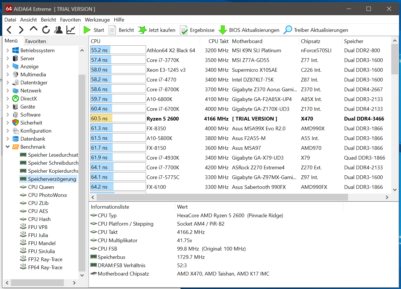

Mal sehen, wie alltagsstabil der RAM so läuft. Von den Zugriffszeiten bin ich jedenfalls nicht mehr weit vom 8700K weg, von den Bandbreiten knackt mein Ryzen sogar fast einen 6850K und der 7800X ist auch nicht mehr weit weg. :devil:

Jedenfalls ist dem da tatsächlich so, dass es speziell nach einigen wenigen Timings deutliche Leistungsunterschiede gab. Ich habe zwar nicht jedes Mal mit AIDA64 gemessen, aber rein zur groben Orientierung halt mal den Wert beachtet, den Memtest86 angegeben hat. Sind zwar unrealitisch gering, geben einem aber trotzdem einen groben Anhaltspunkt: Die Leistung des RAMs ist alleine durch das Anpassen der Subtimings inklusive tRC, tRAS und tRFC von irgendwas im 19GB/s-Bereich auf knapp 22,0GB/s angestiegen.

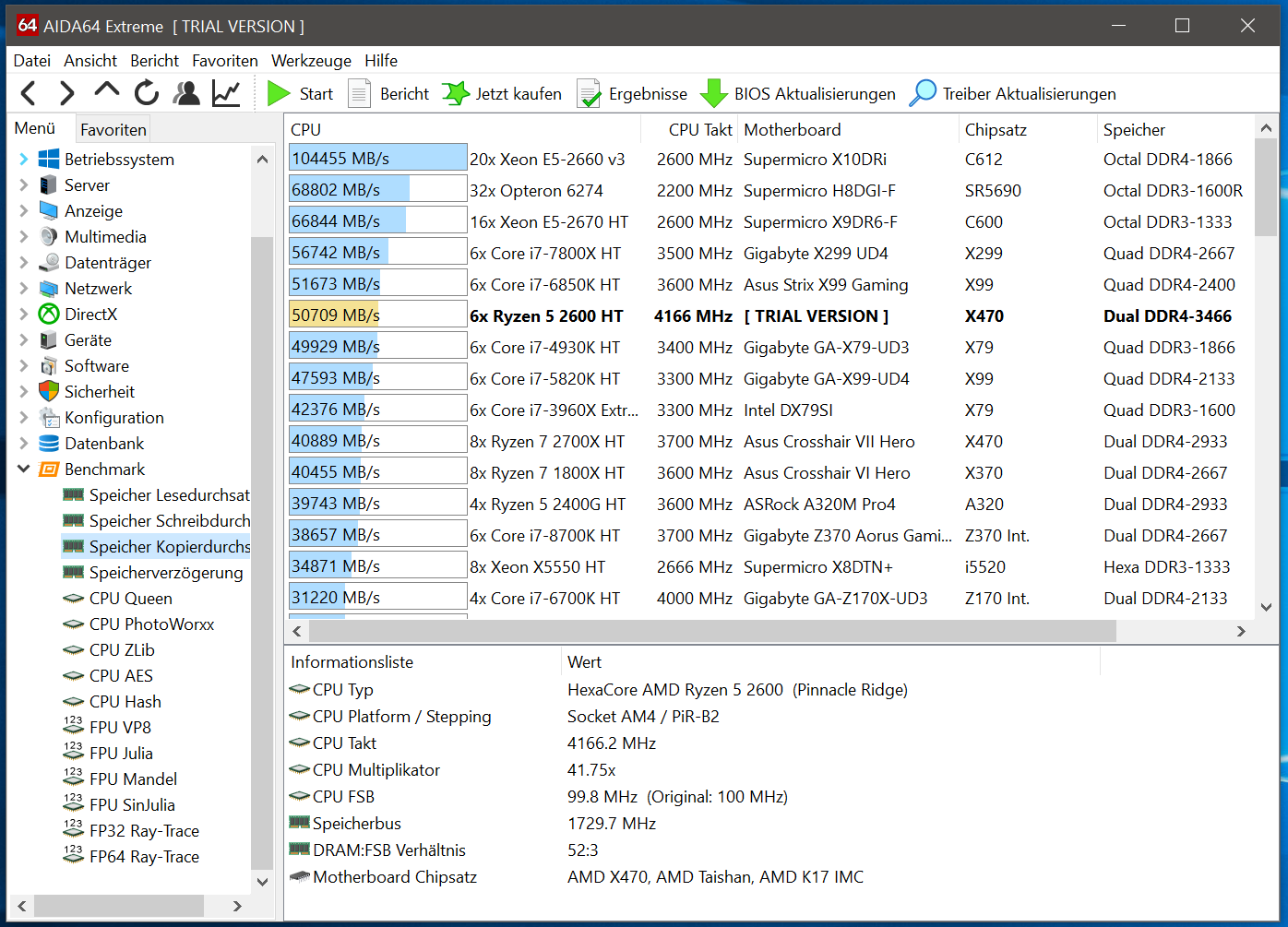

Habe gerade mal den AIDA64-Kopiertest gemacht... Es steht 50709MB/s mit angepassten Timings gegen 43771MB/s mit CL16-16-16-36 und sonst automatischen Timings, also eine Leistungssteigerung beim Kopieren von fast 16%.

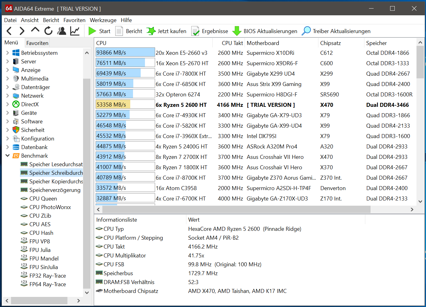

Muss ich mal schauen. Definitiv aber nicht mehr heute... :)Für die die es mal interessiert habe ich mal die AIDA-Benches mit den Settings vor der Anpassung gemacht (halt nur 16-16-16-16-36 1T festgelegt und den Rest auto, siehe RTC).
Schreiben und Kopieren profitieren deutlich, die Speicherlatenz sowie Lesen hingegen nur geringfügig.
