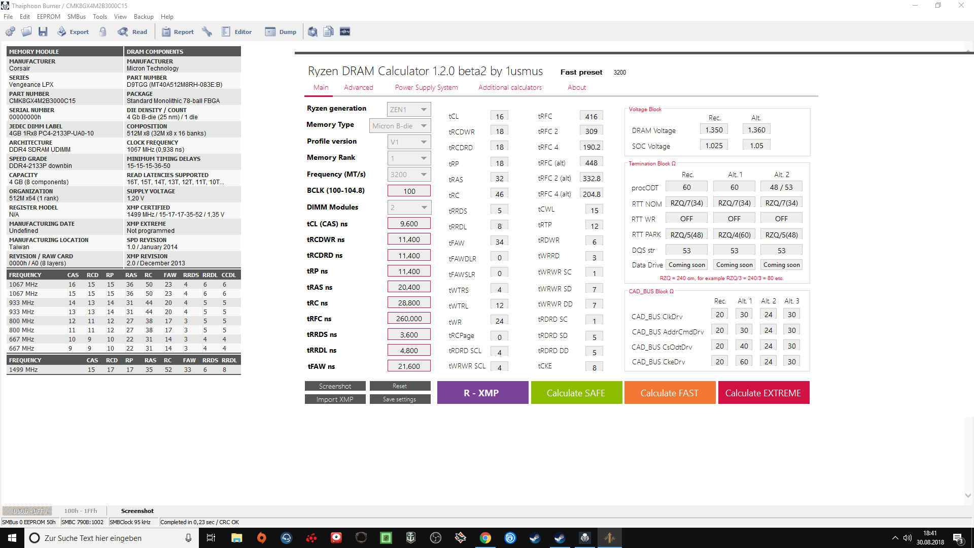

@IGame such mal den Taiphoon Burner der liest dir den gesamten RAM aus und damit kann man weiter machen, der Ryzen RAM Calculator sagt dir auch was mit welcher Einstellung geht kann ich später beides mal einstellen von mir.

Ja das geht top du gibst den gewünschten Wert ein und er sagt dir die Timings und auch Subtimings bei der Spannung die du nutzt wichtig ist eben der Taiphoon Burner damit liest du deinen RAM aus und siehst welche DIE verbaut sind.
Tante Edit: mal Taiphoon und den Calculator rein als Screenshot. Kleine Berichtigung der heißt Ryzen RAM Timing checker

https://uploads.tapatalk-cdn.com/20180830/fe79a6381e5dc93e7381572cea2a2e97.jpg
