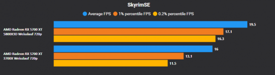

In meinem aktuellen Skyrim-Build sehe ich an einer besonders üblen Stelle um Weisslauf herum im CPU-Limit gewisse Benefits bei den Percentilen von bis zu +40% gegenüber dem 3700X.
Die extrem niedrigen FPS sind aber auch so dort kaum vernünftig spielbar, trotz Vulkan. Ich stecke da aber vermutlich in verschiedensten Limits wie VRAM/PCIe-Limit, Polygonlimit und ab 1080p wegen ENB und reshade auch ganz allgemein im GPU-Limit.
