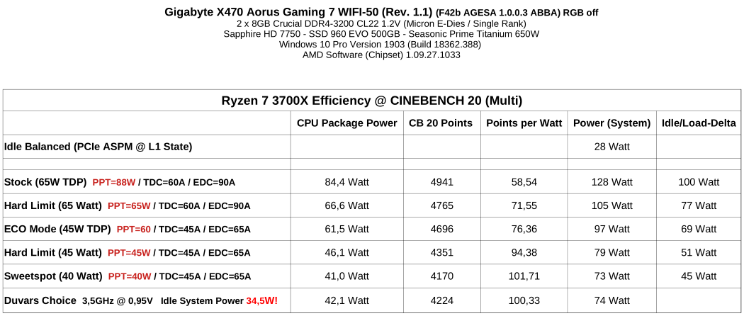

Mal was anderes, habe mal etwas mit dem Auto OC und dem Scalar gespielt, mal sehen was ihr davon haltet, denke da hat noch keiner so wirklich ausführliche Tests zu gemacht, auf jeden Fall überraschende Ergebnisse.
Auf die max CPU+SoC Werte würde ich nix geben, denn wenn ich den run starte geht der für ne Sekunde über die 50W+, bis es reguliert wird, habe bei 2 runs auch mal kurz nach dem start HWInfo refreshed, würde also lieber über die max Temps und Scores bewerten. (wobei Temps auch mal schnell hochspringen können)
Wie man sieht, liefert der letzte run die besten Werte, sowohl von der max Temp, also auch von den Scores.
Ob das in Games andere Resultate liefert weiß ich noch nicht.

@ Duvar: TDP hast du auf 46 gestellt, wie lauten die anderen beiden Werte ? Würde ich morgen auch gerne mal testen
Tja, PBO on, was mache ich nur dann mit dem Gigabyte Turbo Booster...an lassen ?
Ist bei meinem Board verbuggt die Limit Einstellung, hatte ich paar Seiten zuvor geschrieben, eingestellt sind aktuell: Moment muss eben ins BIOS, aktualisiere gleich^^
Edit:
45/35/46 PPT/TDC/EDC (kann nur über EDC den Verbrauch drosseln, egal was ich bei PPT einstelle, hat keinen Effekt)
Scalar 1x +150 Auto OC und -0.06875V offset.
