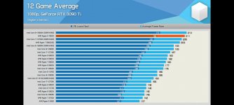

Die AMD Benchmarks kommen mir etwas seltsam vor, als wären die irgendwie im CPU Limit. 🧐⏬
Erstmal sind die FPS allgemein relativ niedrig und zusätzlich wundert mich das der 5800x3d so weit vor dem 7600x OHNE X3D ist, obwohl der 7600x bei Release eine gute ecke VOR dem 5800x3d war.
Ich glaub nicht das der 5800x3d mehr vorteile durch Win11 24H2 hat als 7600x weil Games eh meist nur DualCore Boost und großen cache brauchen. Und den Cache nutzen Games beim 5800x3d ja seit release zuberlässig.
Aber der 5800x3d ist ja viel niedriger getaktet als 7600x.
Naja, im CPU-Limit sollten CPU-Benchmarks schon sein ;-)
Ansonsten kannst du uns vertrauen, dass wir nicht im Grafikkarten-Limit testen.

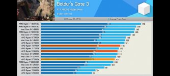

Dann meinte ich wohl GPU Limit xD 😋🤝.Ich verwechsle GPU/CPU Limit oft weil CPU quasi nie limitiert wenn man die Grafik hoch dreht.
Aber überprüft doch bitte mal eure Plattform, das ist schon arg seltsam das der 7600x OHNE x3d bei euch regelmässig so schlecht abschneidet verglichen selbst mit dem neuesten Hardwareunboxed test.
Direkt vergleichbar war vor 4 wochen der Baldurs Gate test , hier sind amds 9000er auch schon dabei.
Bei euch ist der 7600x regelmässig deutlich langsamer.
Ich will nicht den Teufel an die Wand malen aber evtl. boosted euer 7600x weniger lang in der Silizium Lotterie xD
Unsere Plattform arbeitet korrekt. Ich arbeite jeden Tag damit. Selbst in diesem Moment laufen Tests damit. In Spielen ist ein korrekt konfigurierter Ryzen 7 5800X3D immer schneller als alle Zen-4-CPUs ohne 3D-V-Cache. Wenn das nicht der Fall ist, würde ich eher den Test/die Testmethodik hinterfragen, der das Gegenteil aufzeigt.
Hier eine Übersicht, von vor den AGESA-Updates, welche Zen 4 noch etwas langsamer machen. Wie soll ein Ryzen 5 7600X schneller als ein 5800X3D sein, wenn das nicht mal dem 7950X gelingt?
Bench gefälligst im GPU Limit, kann doch nicht so schwer sein :D
Mal im Ernst, HWU und wie sie alle heißen, schreiben immer nur hin was sie benchen, aber zeigen nie die Details der Settings und der Szene.
Doch, das passiert öfter, als du glaubst. Aber viele sind nicht in der Lage, ein CPU-Limit zu erkennen. Wir bringen nicht umsonst so oft Artikel dazu.
Habe auf die schnelle keinen test gefunden, wo der 7600X schneller als der 5800X3D ist.
Also liegt der Fehler bei HWU.
