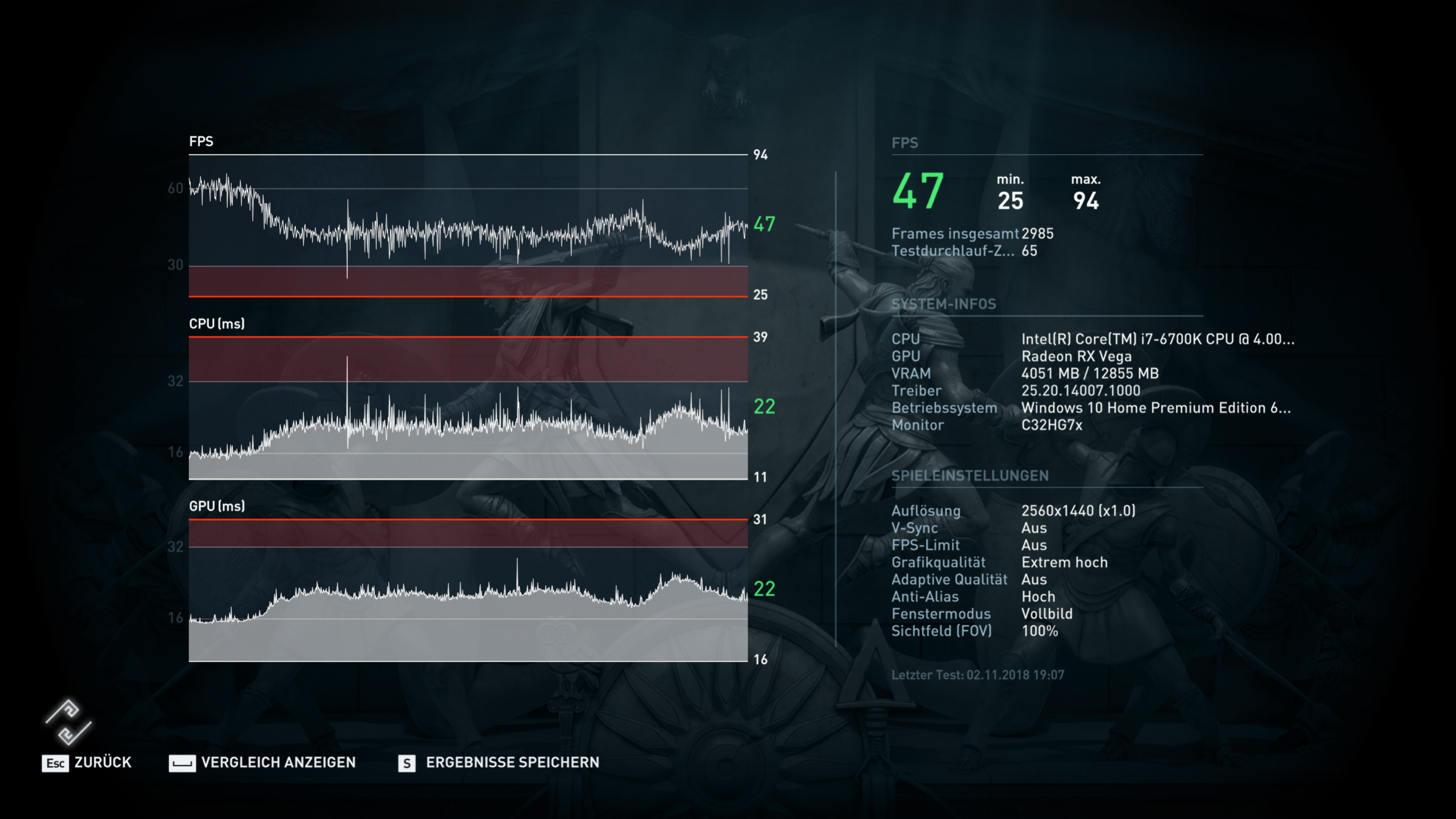

FHD Origins mit Optimierungen im Fenster FHD
FHD Origins mit Optimierungen im Vollbild FHD
Zum Vergleich WQHD
In Ultra
