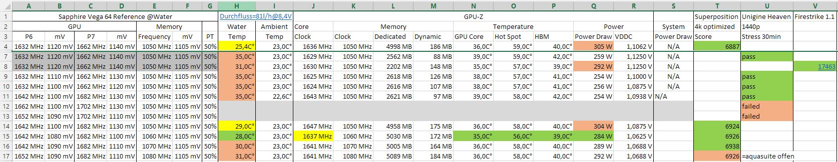

Sodale,
Habe jetzt mal ein wenig herum gespielt mit der Karte.
Läuft "derzeit" stabil bei folgenden Einstellungen:
P6= 1642MHz / 1090mV
P7:=1682MHz / 1110mV
Mem= 1070MHz / 1105mV
PT= +50%
Habe erstmal mit Superposition 4k Optimized getestet bei P6=1632MHz/1120mV und P7=1662MHz/1140mV und Mem=1050MHz/1105mV um zu schauen ob sie überlebt.
Danach via Unigine Heaven bei 1440p und alles extrem (habe leider keinen anderen Stresstest und keinen Bock 20€ für Superposition zu zahlen) mich erstmal Spannungstechnisch nach unten zu bewegen... ist mir dann ziemlich schnell zu blöd geworden und gleich mal bei P7 auf 1700MHz gestellt... Screen wird Schwarz, Heaven läuft aber weiter (zumindest höre ich die Musik).
Dann wieder retour und angefangen via Superposition die Mem hochzudrehen bei gleichbleibender Spannung.... (siehe Screenshot unten)
Erkenntnis soweit:
  1. Temps ändern sich so gut wie gar nicht (wie man in dem Screenshot vom Excel sehen kann). klar wenn ich mV runter drehe, gehen die Temps runter aber nicht bei viel. Also ein vernachlässigbarer Faktor denke ich
  2. max Core Frequency in Superposition orientiert sich am P6 (in die Nähe von P7 geht er gar nicht) und ändert sich nicht wenn ich die Frequency in Wattman anpasse sondern nur wenn ich Spannung anpasse
  3. 1700MHz im P7 will er nicht. GPU-Z sagt mir bei 1682MHz bei 1130mV gerade mal 256W an. daher dachte ich 1700MHz bei 1130mV sollte machbar sein bevor man auf die 330W Barriere trifft.
  4. Ich denke die Mem kann ich noch erhöhen auf vielleicht 1100MHz ohne Spannung anzupassen.
Meint ihr wenn ich mit der Spannung runtergehe und es weiterhin funktioniert, dass er irgendwann dann zum P7 "springt" bei der max.Frequency in GPU-Z? Weil in Zeile 15 habe ich ja 1642MHz bei 1080mV und GPU-Z sagt mir maximal 1637MHz an. in Zeile 16 habe ich dann 1642MHz bei 1090mV und er geht auf 1641MHz max. Frequency rauf.... (also Frequency gleich belassen und nur Spannung leicht erhöht).
Verstehe dieses P6-P7 Thema nicht so richtig.:heul:
Wo sind die Zeiten hin. wo man einfach den Core hochgedreht hat bis Schluss war, dann alles wieder retour und das gleiche mit Memory... und von den beiden max. sich dann runtergearbeitet hat :ugly:

Deine Karte ist im P7, aber die Anwendung erzeugt zuviel last um den Takt auszufahren. Starte mal Wolfenstein oder Forza Horizon 4, oder Strange Brigade. Dann siehst du den Takt der möglich ist bei entsprechender Programmierung.
