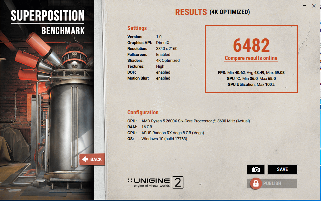

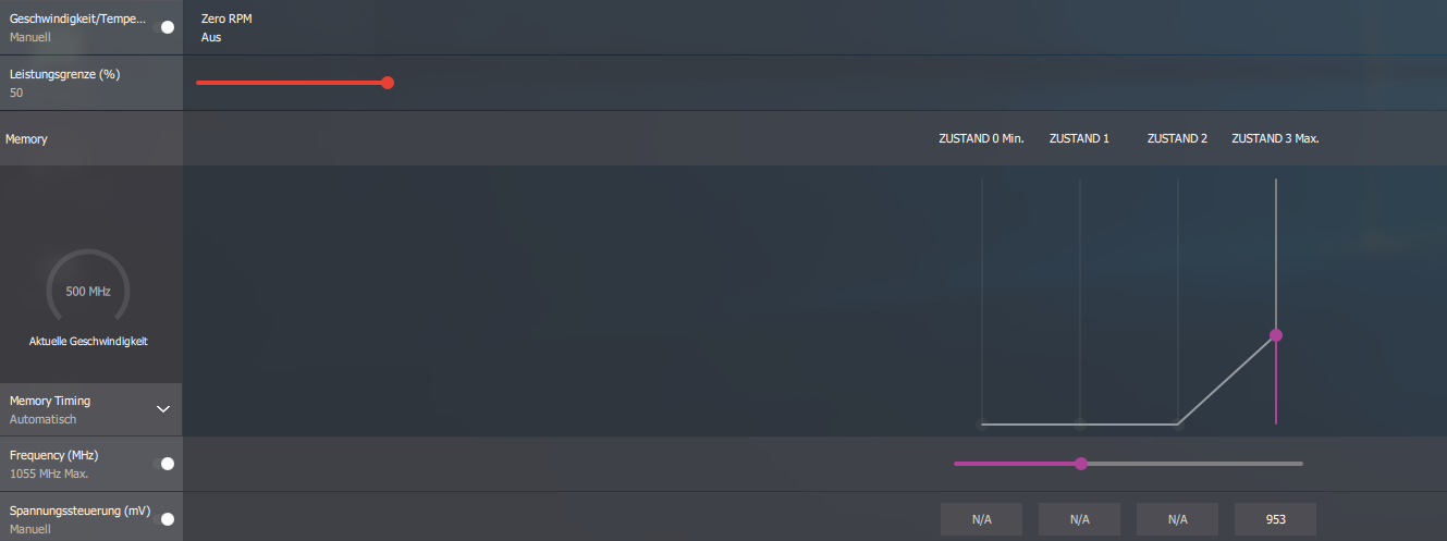

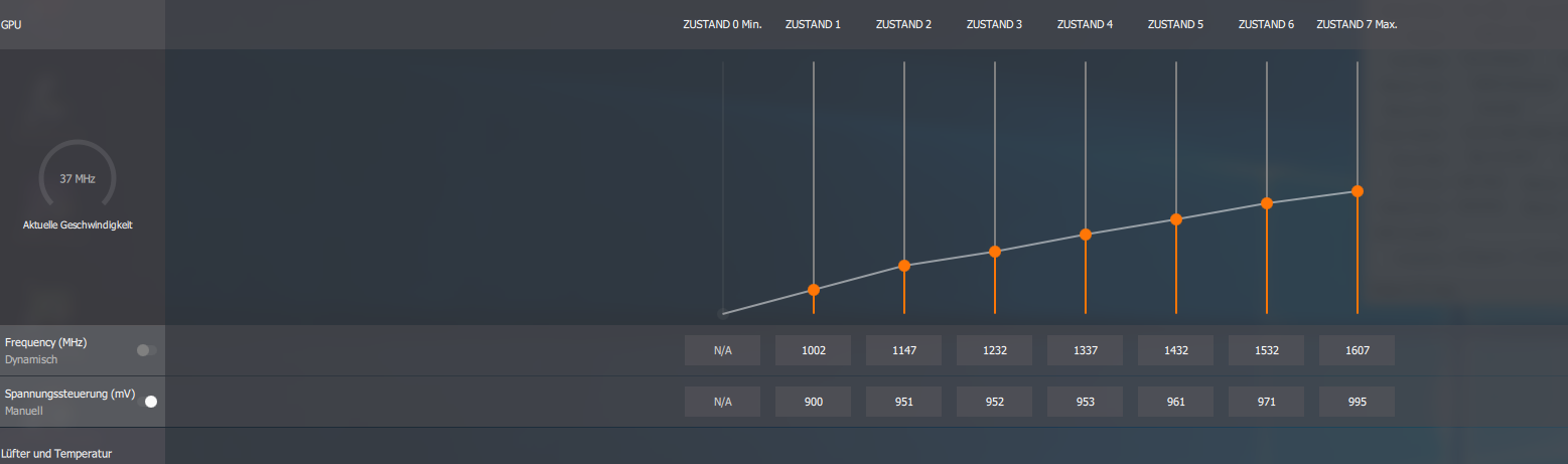

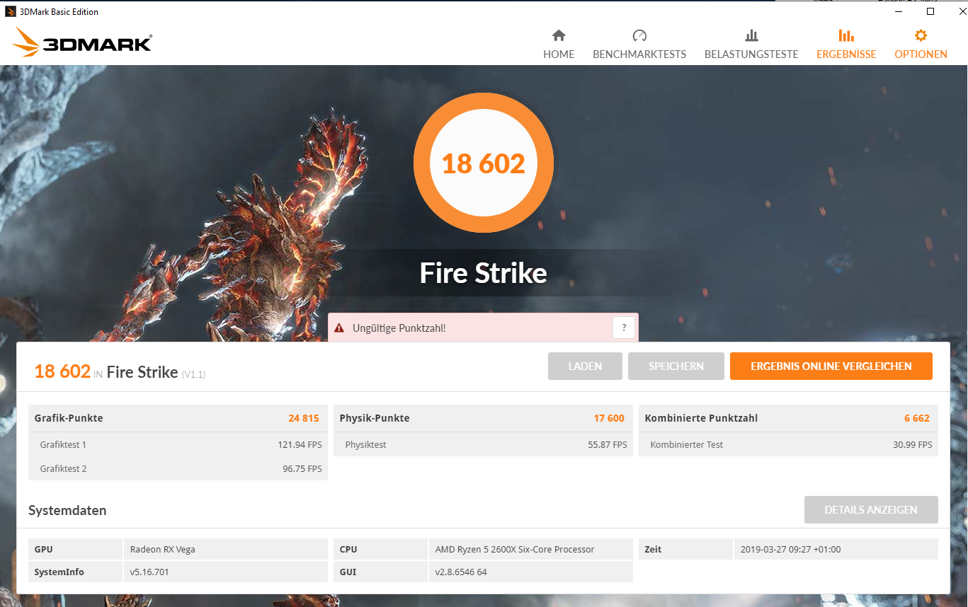

glaub hab einen nicht so dollen Chip erwischt, taktet im Superposition Benchmark bis max. 1520Mhz, HBM läuft sauber mit den eingestellten 1055 . Oder hab ich irgendwo noch was falsch eingestellt das die Karte nicht höher möchte ? Dachte das mein altes BeQuiet Strightpower E9 sich nicht ganz verträgt und da es ja schon was älter ist vllt nicht ganz die Spannung halten kann, aber auch mit dem neuen tut sich da nicht wirklich was.

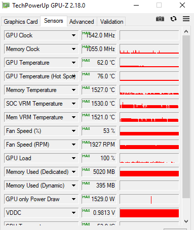

Denke mal das dieser MAX Werk beim GPU Clock falsch ausgelesen ist mit den 1540, hab immer nur 1520 max gesehen die er auch wenn dann hält. Auslesefehler mit GPU-Z sowie der Radeon eigenen OSD Geschichte kann ich ZB bei BFV immer wieder beobachten, da schnellt der Clock angeblich immer mal wieder auf 1800 - über 2000 Mhz.
Ja, mit diesen "max" Werten wäre ich vorsichtig.
Wahrscheinlich wird die VDDC unter Last niedriger sein als der angezeigte Maximalwert.
Hast du die Möglichkeit während dem Test GPU-Z zu sehen ? Evtl. sogar einen Screenshot dann zu machen ? Wenn es die Temperatur zulässt, kannst du ja zum kurzen Testen die P7 Spannung etwas erhöhen, ich denke dann wird auch mehr Takt anliegen. Was damit dann bestätigen würde dass die 1540MHz das Ende mit der anliegenden Spannung darstellen.
edit: könntest du mal mit deinen Einstellungen einen Timespy Run machen ? würde mich sehr interessieren wo du da landest
