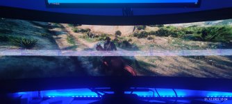

Servus,
habe nochmal versucht, habe Win 10 SSD formatiert und neu installiert, dabei habe ich MPO und ULPS deaktiviert.
AMD Treiber 22.12.1 dabei FreeSync in Treiber deaktiviert. Beim Monitor Samsung Odyssey G9 den Optimal Kontrast und lokales Dimming deaktiviert sowie kein HDR.
Läuft so weit alles gut, aber bei RDR2[Siehe Bild]. Trotzdem mit 80 Grad Memory Junction bei 2000 U/min.
Für mich ist der Grafikspeicher was kaputt.
Gruß Tobi

Ja so sieht kaputter VRam aus. Ist mir aber schon sehr lange nicht mehr untergekommen.

Ja das ist definitv der Vram. So sieht das bei mir auch aus wenn ich den Speicher übertakte und die Temperatur dafür zu hoch wird. Die Devil hat exakt das selbe Bild gezeichnet.
Wenn das bei dir Stock so ist, kann nur SAM dran schuld sein oder der Vram hat ne Macke.

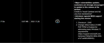

Habe aktuellen Chipsatztreiber drauf. Das BIOS F12 ist von 16.12.2019.
Es gibt ein Beta BIOS, aber nur wegen Win 11 fTPM automatisch aktiviert.
SAM habe ich nicht.

@Tobias88 Leider gibt es heute kaum noch einen "changelog" bei einem BIOS... da stehen auf der Downloadpage meist nur ein paar Kernfeatures die geändert wurden. Es braucht aber niemand glauben das irgendeine Mainboardbude die Entwickler ein BIOS raushauen lässt, wo nur ein ...zwei Punkte angegangen wurden. Da gehe ich mal von ganz entspannten 1...2 Seiten intern kommunizierter fixes aus....
Es sei denn natürlich ein Punkt ist so gravierend, dass reihenweise Boards nicht laufen ohne diesen fix... aber das ist nun denke ich nicht die Regel..

Ich würde das Bios zumindest mal testen, deins ist schon sehr alt.
Wegen irgendeiner Sicherheitslücke bei Gigabyte Boards. Versuche ich erst gar nicht.

Wegen genau der Meldung in den Biosnotes hab ich das Bios geupdated. Ich würde dir dringend empfehlen das mal zu probieren, das ist wirklich kein Ackt wenn man sich seine Settings vorher abfotografiert. Die TPM kann durchaus eine Rolle spielen, vor allem weil die Karten via UEFI initalisiert werden und in Windows dann nochmal eine Initialisierung erfolgt. Derartige Sicherheitseinstellungen können da durchaus Probleme machen.

ja, aber schon auf dem Desktop blitzt die pinken Streifen oder mal grauer Bildschirm.
Jetzt die ganze Zeit wo ich mit euch schreibe. Neustarten musste ich auch.
Kann es mit dem BIOS versuchen, denke aber nicht das es was bringt.
@Gurdi
Ja das ist natürlich schon sehr ungewöhnlich. Da hast du armer wahrscheinlich wirklich eine DOA Karte erwischt.
