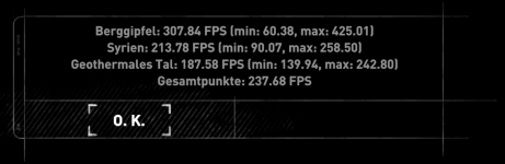

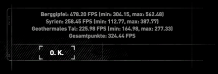

Jau, ich denke dann limitiert deine CPU. Kannst ja mal zur Bestätigung mit allem auf low und 720p den Benchmark laufen lassen.

Maxed out @ 1440p, SMAA, Vsync aus:
Low preset @ 720p, AA aus, Vsync aus:
