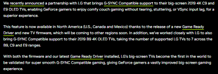

Item. Hab's geschafft nativ mit 1080p und 1440p zu testen. Mit aktiviertem VRR geht der LG C9 TV in Borderlands 3 nicht über 60fps hinaus, egal ob Borderless oder Excklusiv Fullscreen und welche Auflösung. Jetzt bin ich doch etwas enttäuscht von dem Gerät, wo ich endlich die Hardware hätte, das nötige Signal zu liefern :ugly: (HDMI 2.1-Betaware halt)
Aber ich war schon enttäuscht darüber, das LG nur den G-Sync-Kleber, aber nie den Freesync-Kleber nach lieferte und das erst beim Nachfolgemodell CX einführte (HDMI 2.1-Betaware halt). Ab dem CX sollen gemäss diverser Foreneinträge die LGs die 120fps mit aktiviertem Freesync können.
Ich feiere momentan aber einfach die endlich von mir hinbekommenen, extrem niedrigen Idles ab, ohne länger darauf achten zu müssen, ja nicht mehr als 60Hz einzustellen.
Edit:
Ich glaube </=1440p@120fps mit VRR ging nur im HDMI 2.0-Modus. Am Anfang musste ich VRR in CRU noch über den Freesync-Block freischalten, heute muss das über den HDMI 2.1-Block gemacht werden. Da VRR augenscheinlich bei LG eine Weile über 2.1 überhaupt gar nicht funktionierte, würde ich mich nicht wundern, dass da irgendwo einfach Dinge nicht richtig gemacht sind (HDMI 2.1-Betaware halt).
Ach ja, dieses komische phöse "Partnership". Hat damals auch niemand geweint, dass NVidia nicht auch Freesync einführen hat lassen, trotz Partnerschaft mit LG ;)
Der G-Sync-Kleber damals 2019 war auch auf UHD60fps und WQHD120fps limitiert.
