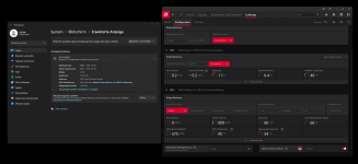

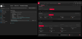

also mein lg c2@42zoll@4k@120hz benötigt bei meine 7900 xtx für 12bit und hdr nur ~65W idle !
und ohne hdr nur ca ~25W im idle !

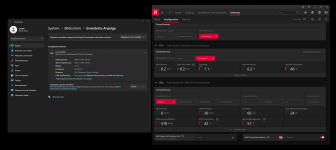

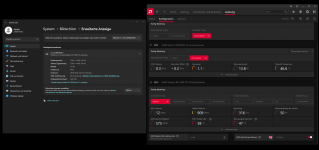

so mein erstes echtes oled monitor in 27 zoll von lg heute erhalten, und muss sagen wow, genauso geiles teil wie der lg c2 nur halt wqhd und 240hz und matt anstatt glossy, und ja echtes monitor.
der idle verbrauch liegt bei mit und ohne hdr exakt auf 50W !
reduziere ich es auf 120hz, so sind es mit und ohne hdr ca 15w im idle.
