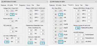

Falls Du neugierig bist, wie ich mit den SOC-Volt im MPT soweit runterkomme:
fclk+soc-Takt können bei der 6800 gut sparsam gesetzt werden
(hilft nach m.E. dann 24/7 beim Hotspot)
ob Deine Graka mit TDV zurechtkommt, kannste nur mal probieren, = Häkchen in FeatureControl
bei Manchen gehts, bei Anderen problematisch
Meine Vram-Volt sind natürlich nicht für 2150FT geeignet, eher für moderate 24/7-Clocks, =2068.
(die 2068MHz im Treiber sind dann 2056MHz effektiv)

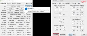

Dein Bios mit GPU-Z auslesen und auf dem PC speichern, dann im MPT "load".(siehe Anhang 1)
MPT 1.3.19
Bei Änderungen im MPT abschließend "write" , damit es in die Registry übernommen wird.
dann entweder Neustart PC oder restart64 von CRU
bei Treiberwechseln muss das MPT neu in die Registry geladen werden, daher sinnvoll
sich 1...2 Lieblingssettings mit "save" abzuspeichern

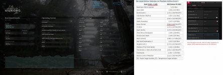

eigentlich müsste dann auch MPT 981mV reichen, WM dann 906...898mV
siehe Anhang 3, ... nur mit maxTakt 2400MHz=eff. <2350MHz= >>besser als im CB-Review Anhang 4
Was ich nicht genau weiss, weil ich selber noch stärker untervolte, ob die 6800 Pulse >90°C Hotspot throttelt.
kann man im MPT ändern, 90°C-->95°C , siehe Anhang 1
Service:
Damit Du nicht Alles selbst eintippen musst, das 6800Pulse@981mV.mpt file als Anhang 2.
Brauchst dann nur MPT runterladen und das file "load"+"write", ... + Neustart/restart64.
Vram dann erstmal nur mit WM=2068MHz probieren, ... 2100MHz gehen evtl. auch.
2112MHz könnte instabil sein mit den niedrigen Volt.(brauchts 24/7 eigentlich nicht)
GPU-Takt im WM auf die o.g. 2400MHz und Voltregler auf 906...898 testen.(mit PL=-8)

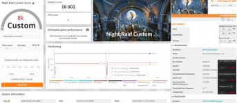

just for fun
mit 16GB kann man ja auch mal 8k benchen im NR
der zusätzliche Snapshot dann mit AFM2.1, damit die Fps passen
(da reicht PL= -8% nicht für den vollen Takt)
