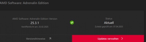

Gibts nen besonderen Grund für 25.3.1 ?
optional 25.3.2 für AC:S und TLoU 2 ist zwar "gleich" vom Build her, könnte aber 1-2 Problemchen weniger haben in den 2 Games und auch in Asetto Corsa
Tatsächlich nicht.
Dachte wäre der aktuellste. Hab vorgestern direkt von der AMD Seite geladen und die update suche sagt auch wäre aktuell, daher gar nicht weiter beachtet.
Werd ich gleich mal den aktuellen ziehen.

Er besteht drauf das der Treiber aktuell wäre :D
Hab den 2er aber gerade auf der AMD Seite gefunden. Ist als Optional geclaimt, vermutlich deswegen.

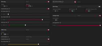

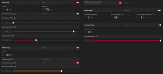

Das geht eeh erst mit MPT, ... sind dann schon strange Settings bei mir, um mit SOC=793mV auszukommen.(x)
(muss nicht für deine Family sein, deswegen bisher etwas normalere Vorschläge auf der Seite 558)
(x) funzt erst mit Fclk 1433MHz und SOC 717MHz
Aber Du kannst trotzdem mal, auch jetzt ohne MPT, nur Vram 2068Mhz im WM laufen lassen.

So aktueller Treiber, neues Glück:

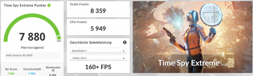

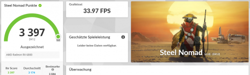

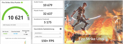

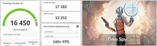

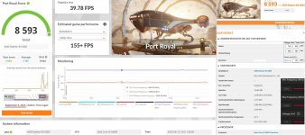

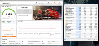

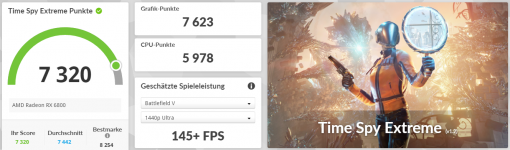

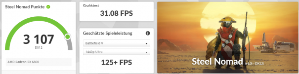

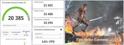

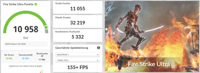

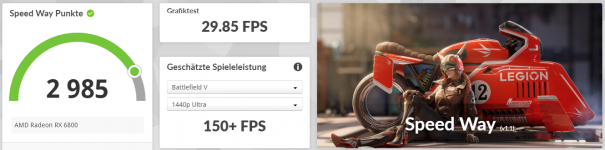

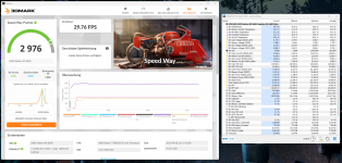

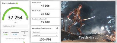

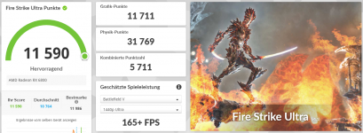

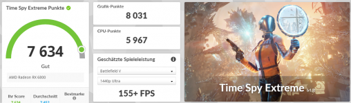

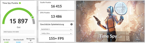

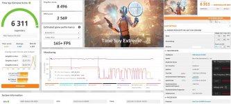

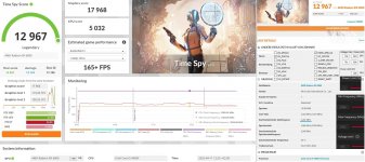

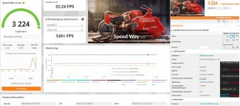

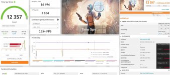

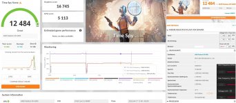

So nach einen langen morgen scheine ich jetzt - mit Board mitteln - alles ausgelotet zu haben.
Stock:

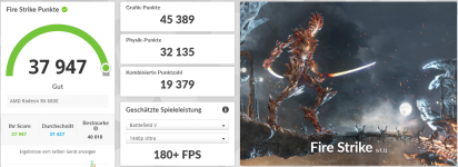

2200 GPU / 2100 Mem:
2200FS.png 2200FSE.png 2200FSU.png 2200TS.png 2200TSE.png 2200PR.png 2200SN.png 2200SW.png

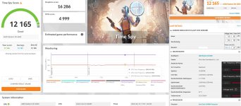

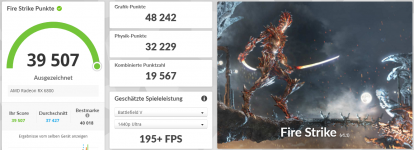

2400 GPU / 2100 Mem:
2400FS.png 2400FSE.png 2400FSU.png 2400TS.png 2400TSE.png 2400PR.png 2400SN.png 2400SW.png
Mensch, bei den 2400er fehlt mir gar nicht mal so viel zur Bestmarke :D
Die Settings lassen sich auch 1:1 so im Afterburner nutzen und kommt das selbe raus. Da werd ich sie langfristig wohl auch speichern dann kann der Treiber nicht zwischen funken.
Mehr geht auch mit Werksmitteln nicht. Mehr Spannung kriege ich nicht drauf und mit der Spannung geht nicht mehr als maximal 2450 die nur manchmal laufen.

Wow!
Dein Chip macht ja ein großes Offset beim UVen mit, Bios 1025mV zu WM 875mV = 150mV "Verschiebung".
Jap der ist völlig verrückt :D
Werd jetzt noch ein wenig mit dem MPT spielen und mit unter deine Settings testen die du gepostet hast. Dann landet sie wieder in ihr neues Zuhause :) Werd wohl einfach die 2200 laufen lassen für 24/7 und gut ist :)

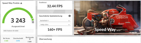

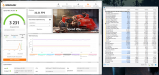

Bevor Du mit MPT anfängst, kannst Du bitte mal in Deinem Speedway die Watt messen?
bzw. mit 203W und PL= -8% laufen lassen
(z.Vgl. im Anhang mit 186W, aber leider nur mit 125mV Offset)
Zur Erklärung, in SW kann ich meist ein mue mehr OCen als im TS.
also nicht so sehr über mein Setting wundern
müsste evtl. auch bei Dir gehen, die 2460-->2465...2470...2475 etc.

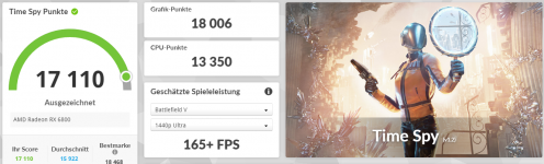

nun hab ich mich doch mal hinreissen lassen und 10% mehr Watt eingestellt
extra für den TSE, ... mein Durchschnittstakt ist höher als bei LDNV, k.A. wieviel W er hatte
(wobei man die Messung von UL nicht auf die Goldwaage legen kann)
Evtl. machts da bei mir auch Sinn den Vram auf Fast Timing 2 zu stellen.
erfordert dann im MPT ne Freischaltung und läuft nur stabil mit DPM3 hochgezogen
ds war auch off für den Test

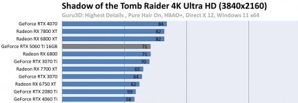

man könnte mal schauen, ob man mit <150W tgp
ungefähr die 5060Ti catched
in Anhang2 für LDNV zur Info
die 5060Ti im SoTR@4k ohne RT, vermutlich TAA , Szene= nicht der intergrierte Benchmark

Ist u.U. auch bei der 6800 machbar, damits z.Bsp. relativ konstant mit eff. 2200MHz läuft.

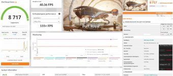

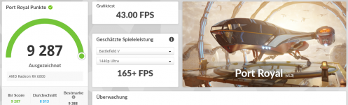

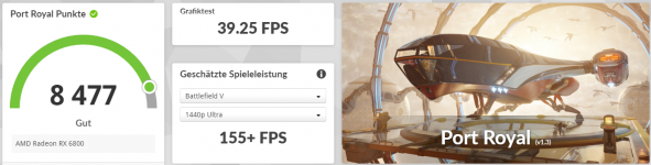

als Maßstab habe ich den PR genommen und dann das Powerlimit passend gemacht: siehe Anhang1
(ist zwar im Sinne von maxScore/Watt nicht so effizient, weil zu 98% im Taktlimit, aber kann man machen)
der TS mit selbem Setting ist dann auch relativ rund, siehe Anhang2
(den Anfang von GT2 bekommt man eeh nicht so easy auf den vollen Takt, stört nicht)
reale Games brauchen meist weniger Watt, da sollte man den Takt auch gut halten können
für den inneren Monk
btw.
Warum PR, ... weil ich auch mit hybridRT in Games gerne den vollen Takt hätte.
die eff. 2200MHz sind das, was eigentlich ne 6800@stock können sollte, solange das PL reicht,
was in 4k aber nicht immer der Fall ist, weil UVen fehlt (siehe Anhang3)

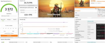

Wenn Dir eff. 2200MHz nicht reicht, brauchste nach m.E. nicht gleich auf 2400MHz springen.
vllt. tuts ja auch eff.2250MHz+
hab das PL im SNvlk so getrimmt, das die 2250 stehen
(in Games oft noch mehr, spiele allerdings nur in 1800p)
btw.
Falls man den SW als Maßstab nimmt, skaliert der Score ganz schlecht mit GPU-Takt !!!
für heavy RT lohnt sich OCen nur wenig
