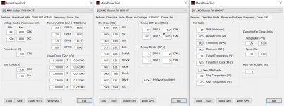

Entweder bin ich zu dumm oder meine Karte will einfach nicht "mehr"...
Fast egal was ich im MPT einstelle, und seien es nur +5W: Jeder benchmark crasht früher oder später -.-

Du hattest doch am Anfang mal den Takt im MPT verstellt, möglicherweise dadurch im FailsafeMode gelandet. Oder Du hast jetzt selbst nen Tippfehler gemacht?
Hau erstmal Dein individuelles MPT-Setting mit DELETE SPPT raus und den PC richtig ausschalten.
Ruhig mal ne Minute auch vom Netz trennen. (Graka rein raus wäre die Alternative@worstCase)
Und dann erst neu starten.
Dann einmal mit nur Adrenalin probieren, obs noch normal geht.

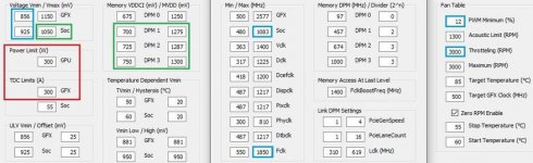

dann doch bitte einfach mal das simple Optimieren von mir ausprobieren: mpt-file in der zip
(kann auch jeder Andere mit ner 6800xt testen)
Falls der Vram mit 2150MHz das UVen nicht mag, mal die beiden Werte bei Mem VDDCI noch
auf 750mV und 775mV anheben, und für 24/7 den Vram nur mit 2140MHz im Treiber einstellen.
(manche 6800xt haben schlechteren Vram als die 6900, ... z.Bsp. redF kann ein Lied davon singen,
deswegen habe ich das Vram-UVen eigentlich ganz bewußt nicht soo scharf gesetzt)

Die zweite Geschichte mit dem 400W mpt und TDV erst ausprobieren, wenn man etwas mehr Erfahrung mit seiner Graka hat.(und gute WLP)
Nein, habe ich nicht.
SPPT habe ich heute rund ein dutzend mal "deleted"... :wall:
(und doppelt so oft die Kiste neu gestartet)
Ernsthaft? :crazy:
Das meinst du doch nicht ernst...
Geht nicht (mehr)

Ich danke dir für deine Unterstützung, aber nichts davon klappt... :stick:
