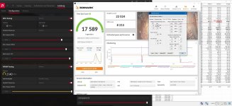

Ich kenn das, dass kein Run läuft. Dann musst mal Settings runterziehen. Nimm ml Stock Settings in MPT und WM (Wattman). Und dann gib ihm im MPT mal 300W - und im WM sagen wir, GPU min 1800 MHz und Max 2000 MHz. Da solltest du doch durch den Time Spy kommen?
(Dadurch hast du kein Powerlimit, solltest aber auch weder Temperatur, noch Taktlimit haben). Wie heiß werden GPU und Hotspot maximal?
2000MHz werden mit 300W permanent anliegen, da werden vermutlich die 300W nichtmal ausgeschöpft.
min2300MHz mit max2400MHz gehen auch mit 300W
beim min Takt einfach mal einen Run machen und hinterher schauen, wieviel tatsächlich beim tiefsten Dipp anlagen
ggf. dann den minTakt etwas runternehmen, damits kein Clockstretching an der Stelle gibt
(bei UL kann man einfach mit der Mouse über die Grafik streichen, zeigt die Werte, siehe Anhang 1)
Falls man Offset nutzen möchte, dann als nächstes den Voltregler austesten.
Bei ner 6800xt gehen meist mindestens 100mV weniger.
(siehe Anhang 2, wo Tornavida von CB sogar noch viiiel mehr Offset konnte = GoldenChip)

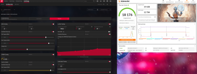

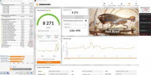

Um mit wenig Watt den maximalen Boost+eff.Volt auszuprobieren bietet sich der Gravitymark an:
Habe mal mein 24/7-Setting um 10MHz angehoben. (bin dann eeh schon im Volt-Limit, bei <eff.850mV gecapped)
siehe Anhang1, ... muss jetzt nicht gamestable überall sein, dann vllt. 15MHz weniger für die V/MHz
z.T. regelt sich Das aber auch irgendwie von Alleine!?

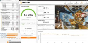

im Solarbay+PR taktet die Graka mit offenem PL nicht so hoch, warum auch immer, wg. RT?
siehe Anhang2+4, ... leider gibts von Raff keinen Vgl.wert für die 6800 in SB

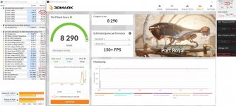

"Null-Last" und den größten Boost gibts übrigens im PCiE-Test. siehe Anhang3
braucht sogut wie gar keine Watt

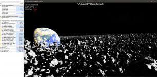

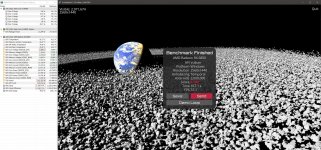

in ner kleinen Resi, nur um mal nach dem Boost zuschauen, geht auch, siehe Anhang1
1440p mit RT + AFMF, ... siehe Anhang2
(41Fps= ist nur als Bildschirmschoner tauglich, aber immerhin in der Freesyncrange)

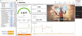

FunFact zur CPU: ... HWinfo bietet alternativ ne neue Messmethode zur CPU-Auslastung an.
(in PR >100% und im TSE-CPU-Test ist dann Alles zu spät mit >130%; siehe Anhang3+4)
